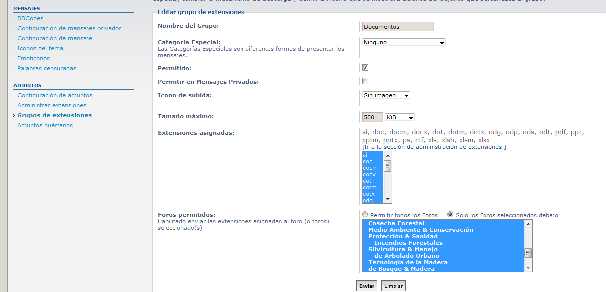

Busca en El Acp de tu foro ACP > Mensajes > Administrar Grupo de extensiones y edita el grupo Documentos, marca permitir si quieres permir la exsión y Permitir en mensajes privados.......... lo demás está ahí. Y listo, espero que te sirva

según yo esta así, por favor mira la captura . Pasa acá http://www.ffm.cl/viewtopic.php?f=18&t=6567
ACP
ACP
Grupos de extensiones.png (42.32 KiB) Visto 1963 veces

Men he accedido y me salen los pdf(s)
