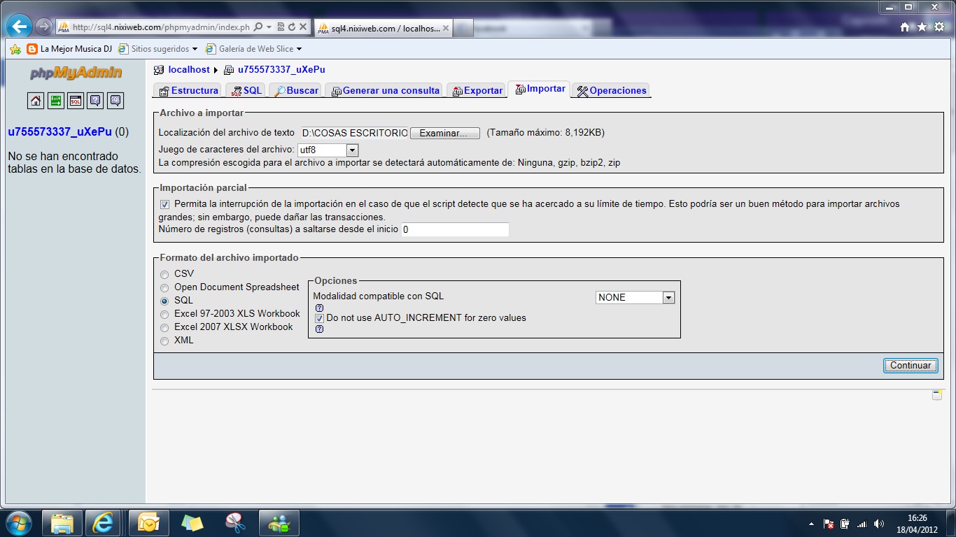

Re: Problema con la base de datos de usuarios
Publicado: 18 Abr 2012, 15:01
por cibermae
de hecho no me deja ni importar la que exporte anteriormente!! bueno , no es que no deje que le doy a continuar y no hace nada.
te dejo una captura.
Publicado: 18 Abr 2012, 15:05
por cibermae
ya que condeguido importarla pero por otro lado !!!!!
Publicado: 18 Abr 2012, 15:12
por Rainwod
el archivo que vas a importar tiene formato sql?? Si la importación no te funciona, con el Notepad++ abre el archivo que está comprimido, copia el texto y pégalo en una consulta sql.
Publicado: 18 Abr 2012, 15:15
por cibermae
ya esta !! lo consegui importar por otro lado !! ahora que debo hacer ??
