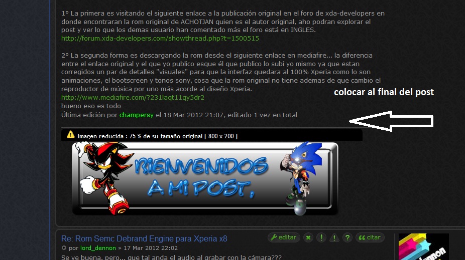

quiero agregar esta parte del mod en la parte final de cada post, para que sea mas notorio y los usuarios les sea mas facil evaluar
agregar o cambiar esta parte
al final de cada post
y si se puede cambiar la palabra "calificacion" por "califica este tema"

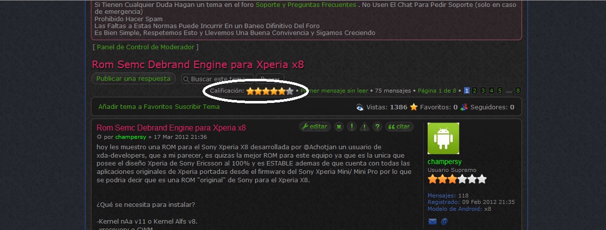

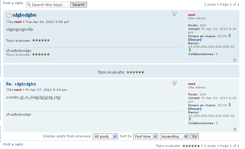

Hola androidfanaticos ya he hecho lo que me has pedido, a ver te pongo una captura de pantalla y las instrucciones de como poner las evaluciones en cada caso.
Para colocar la evaluación después del primer mensaje y antes de la firma de usuario antes debes:
buscar(styles/prosilver/theme/links.css):
.back2top {
	clear: both;
	height: 11px;
	text-align: right;
añadir después:
.evaluate{
	clear: both;
	height: 11px;
	text-align: left;
abrir styles/prosilver/template/viewtopic_body.html, buscar y eliminar(2 veces) :
<!-- IF EVALUATION_IMG -->{L_EVALUATE_TOPIC}:&nbsp;{EVALUATION_IMG}&nbsp;&bull;&nbsp;<!-- ENDIF -->
buscar:
			<!-- IF postrow.BUMPED_MESSAGE --><div class="notice"><br /><br />{postrow.BUMPED_MESSAGE}</div><!-- ENDIF -->
añadir después:
		    <div class="evaluate"><!-- IF postrow.S_FIRST_ROW  --><!-- IF EVALUATION_IMG -->{L_EVALUATE_TOPIC}:&nbsp;{EVALUATION_IMG}&nbsp;<!-- ENDIF --><!-- ENDIF --></div>
Si quieres que la puntuación aparezca debajo de la firma en el primer mensaje busca en styles/prosilver/template/viewtopic_body.html
<div class="back2top"><a href="#wrap" class="top" title="{L_BACK_TO_TOP}">{L_BACK_TO_TOP}</a></div>
Y añadir antes:
Y para que se muestre como debajo del primer mensaje como si fuese una publicidad:
abrir styles/prosilver/template/viewtopic_body.html y buscar:
	<hr class="divider" />
y añadir después:
    <div class="post bg2">
        <div class="inner">
            <span class="corners-top">
                <span></span>
			</span>
            <div class="content">
                <dl class="faq">
                    <dd style="text-align:center;">
                    </dd>
				</dl>
           <span class="corners-bottom">
          <span></span></span>
Espero que te sirva men nos vemos. :cerveza:

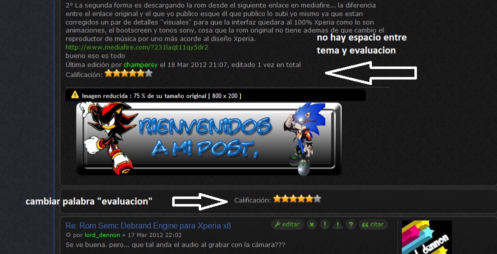

muchas gracias Rainwod quedo muy bien tal y como yo quiero, pero tengo estas 2 dudas mas. :cerveza:
mira no me quedo espacio entre el tema y la evaluacion y quiero cambiar la palabra "calificacion" por "calificar este tema"
