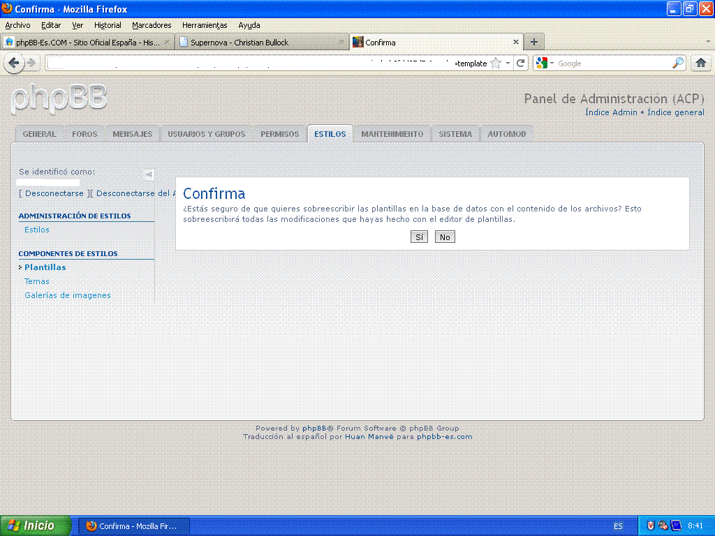

Saludos, por que cuando actualizo las plantillas de los stylos, sean galeria de imagenes, plantillas y themas, donde he realizado cambios pierdo todo y el stylo comienza nuevamente desde cero, las plantillas y themas las tengo en opción de guardar en la base de datos, le adjunto un archivo para que vean la opción que me da antes de actualizar las plantillas,avisenme cual sera el problema..
P.D. esto lo expongo ya que cuando subes un modelo o haces cambios te pide actualizar plantillas...
pierdo todo al actualizar plantillas
pierdo cambios al actualizar plantillas.GIF (56.96 KiB) Visto 2868 veces

Es porque editas las plantillas en el ACP fijo ,cosa que no es recomendable hacer ,los archivos se editan con un editor ,como el Notepad++

Es porque los cambios que se hacen en la plantillas, pack de imágenes y temas se guardan en la caché y cuando actualizas la borras, por tanto borras los datos guardados(Cambios Realizados.)

que deberia hacer entonces, si hago modificaciones en plantillas las edito con notepad me imagino que seria via ftp, y al actualizar las plantillas no perderia nada??? es corecto???
si lo hago por acp al editar plantillas para modificarlas y luego actualizarlas hay si pierdo todo correcto???

Todo es como lo mencionas, si haces los cambios con el Notepad++ debes subir los archivos modificados vía ftp y no pierdes nada al refrescar/actualizar plantillas temas o pack de imágenes, y si lo haces por el acp si, por lo que te recomiendo que hagas los cambios con el Notepad++ es mejor y no genera caché a guardar. :cerveza:
