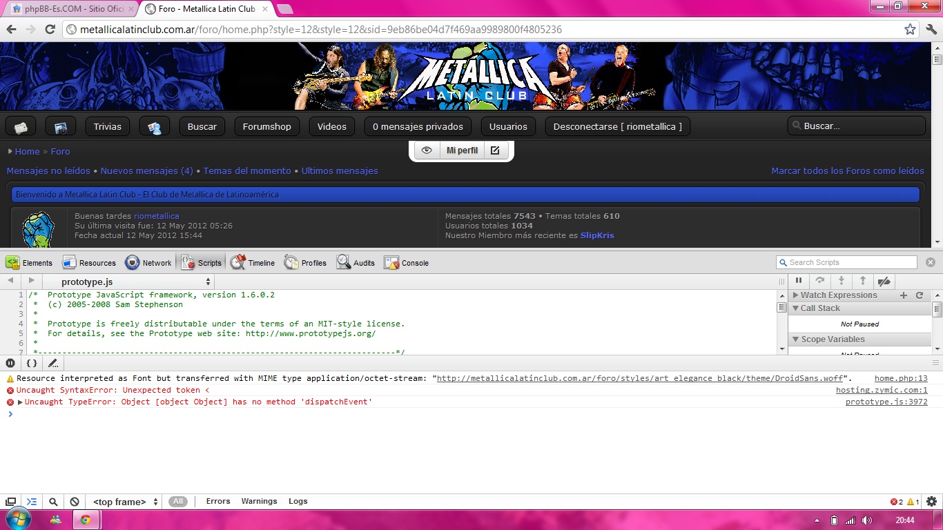

Hola
Ese error creo que es debido a incompatibilidades o errores en archivos que no son del mod.
Tendrás que revisar esos errores porque la opción de arrastrar no se le puede quitar. (La versión final del mod si incluirá la opción de quitarselo).
Te dejo una captura de los errores que marca el Chrome:
Sin título.jpg (310.83 KiB) Visto 2218 veces
