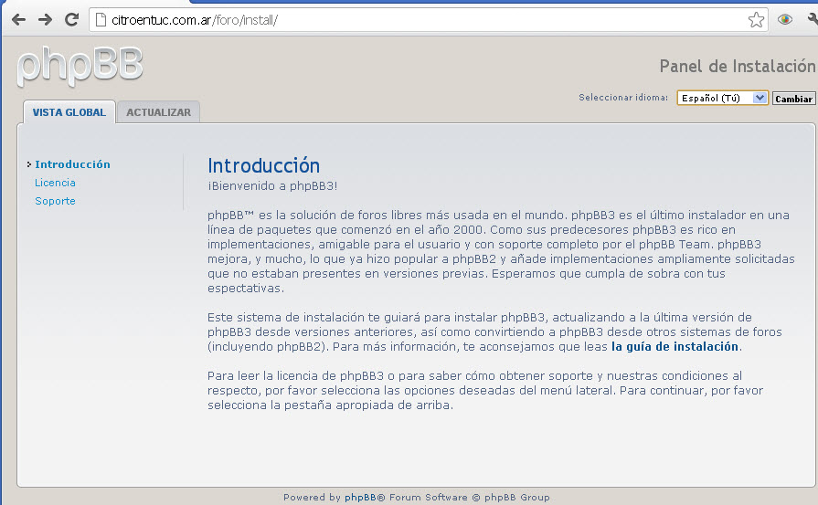

Hice lo que me dice el tutorial de actualización automatico y me sucede lo siguiente;
Luego de poner la direccion/install en el navegador me sale la siguiente imagen pero luego cuando oprimo en la solapa "Actualización" me salta un error del debug

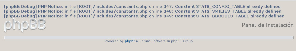

Al oprimir sobre la solapa ACTUALIZAR me sale lo de abajo

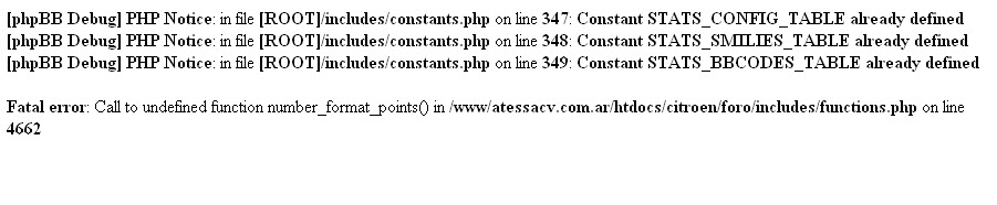

Acabo de deshabilitar 2 Mod de estadísticas que tenía habilitados desde el ACP Estadisticas phpBB donde el idioma de este mod decia que es "ACP_STATS_INFO" y un mod con el nombre de "Estadísticas" solamente. A pesar de deshabilitarlos el problema persiste:
30-08-2012 02-42-10 p-m-.jpg (50.24 KiB) Visto 2752 veces
No debería desactivar el DEBUG? si fuera asi me puedes decir cómo era? no lo recuerdo! Gracias

Abre el root/includes/constants.php y verifica que no esten repetidas estas variables
STATS_CONFIG_TABLE
STATS_SMILIES_TABLE
STATS_BBCODES_TABLE
Eso lo verificas hasta al final de dicho archivo.

nextgen escribió:Abre el root/includes/constants.php y verifica que no esten repetidas estas variables
STATS_CONFIG_TABLE
STATS_SMILIES_TABLE
STATS_BBCODES_TABLE
Siii! están repetidas en 2 Mod dentro del archivo constants.php. En el Mod Ultimate Points y en el AOS Who Visited a Topic. Debo eliminar uno de ellos? Cual?

Elimina las variables repetidas.

nextgen escribió:Elimina las variables repetidas.
Listo! :bravo: Ahi pude continuar con la actualización. Muchas Gracias por la ayuda! como siempre! :cerveza:
