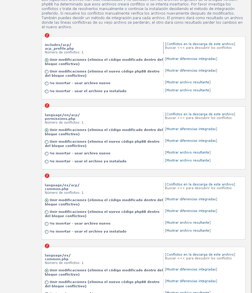

Durante la Actualización a 3.0.11 me salieron "archivos modificados" y "archivos en conflicto" (4 archivos). ¿Qué opciones selecciono para cada caso en particular antes de seguir con la actualización?.
Otra cosa! me llama la atención que los 4 "archivos en conflicto" sean archivos que tuve que editar de los que me pedían dentro del paquete de "codechanges".

No se qué hacer! Sigo adelante con la actualización? o suspendo todo? pregunto por el tema de los "archivos en conflicto". No sé cual de las 4 opciones seleccionar.
asi como este son 4 en total de los archivos en conflicto

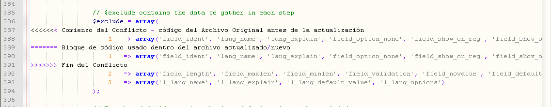

La cuestión es que ahora me encuentro con un archivo "Includes/acp/acp_profile.php" y a pesar de que me indica donde está el conflicto y donde termina no logro darme cuenta cual es el problema.
Archivo que te avisa donde esta el problema
1 ACP PROFILE.jpg (61.11 KiB) Visto 1295 veces

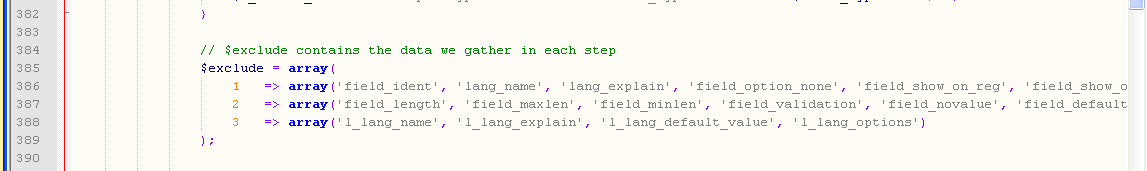

Archivo Original que está subido en el foro
2 AACP PROFILE.jpg (39.32 KiB) Visto 1295 veces

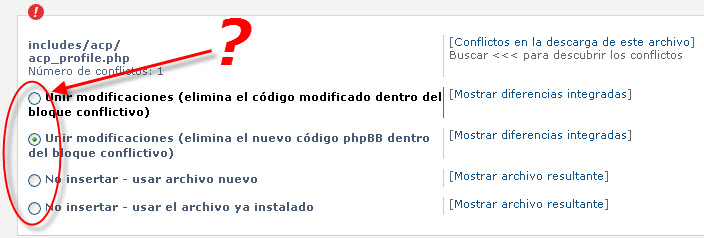

Que debo hacer en este caso?

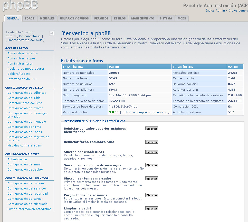

"Listo el pollo y pelada la gallina". Foro actualizado a la nueva versión. Mientras se actualizaba me saltaba el debug pero después desaparecía y se actualizaba igualmente.´El método de "comparación de archivos en conflicto con los nuevos del paquete en Ingles resultó ser un éxito y con eso pude corregir los mismos para continuar la actualización. No se si está bien pero el foro funciona bien hasta ahora. Ya iremos viendo si salta el DEBUG con los días. Muchas gracias por el aguante.
Nueva versión 3.0.11
Saludos a todos
