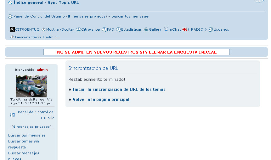

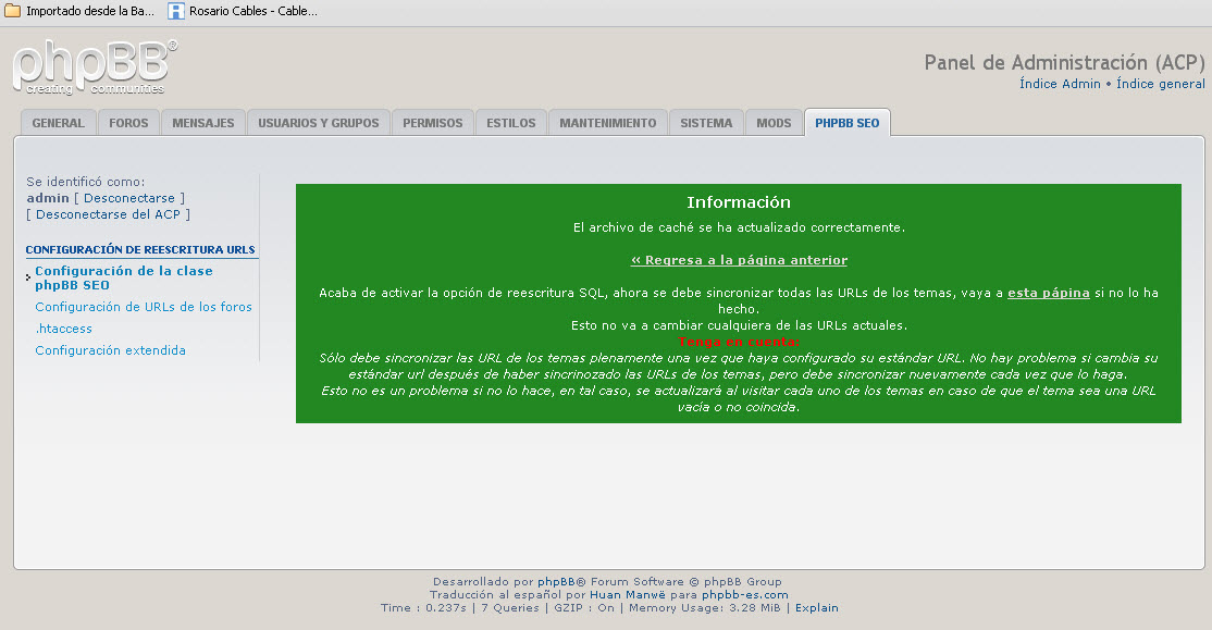

Bendito SEO! me puse a ver qué ocurria y me parece que perdí todo el oro :( me quiero morir!
perdida 1.jpg (94.92 KiB) Visto 2714 veces
perdida 2.jpg (297.2 KiB) Visto 2714 veces
Qué paso?
Lo peor es que no me permite entrar al ACP

Ya revise ese tema "angelismo" pero el autor del mismo no perdió el foro! Yo si! Si entras en http://www.citroentuc.com.ar/foro verás que aparece la interfaz inicial del foro pero haz click en cualquier enlace del mismo y me sale lo siguiente:
Not Found
The requested URL /foro/normas-del-foro-importante-f14.html was not found on this server.
Además no me permite entrar al Admin ni al ACP.
Lo que hice fue "iniciar la resincronización de las URL" como me ofrece esas 2 opciones en la imagen de arriba y luego me sale esto
perdida 3.jpg (159.43 KiB) Visto 2710 veces
Luego de esto nunca mas pude entrar al foro

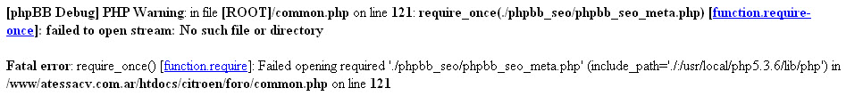

bueno! Ahi restaure todos los archivos a cuando estaban antes de instalar el MOD SEO. Y ahora voy al enlace de mi foro http://www.citroentuc.com.ar/foro y me sale lo siguiente (aun no restauré el .htaccess
Me sale esto:
01-09-2012 12-06-12 p-m-.jpg (37.01 KiB) Visto 2697 veces

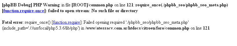

Luego de restaurar el .htaccess
Me sale esto:
Re: creo que perdí todo el foro
Publicado: 01 Sep 2012, 15:35
por Rainwod
Todtuga, no habéis terminado aún, el error os indica que en el archivo /common.php de tu phpBB, específicamente en la línea 121 se hace referencia a un archivo del phpBB seo, no has revertido los cambios del mod en este archivo. Puedes adjuntarme el contenido de tu /common.php
