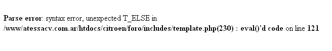

Al entrar en USUARIOS me salta lo siguiente:
ERROR USUARIOS.jpg (12.55 KiB) Visto 2449 veces
¿Como soluciono este problema? Los usuarios me dicen que les sale el mismo error cuando intentar ver sus mensajes privados.

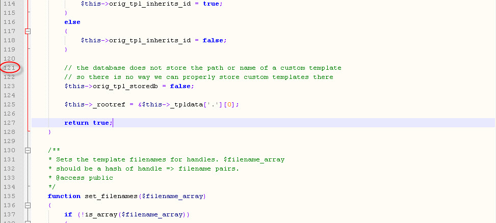

Aqui subo imagen o captura de la linea 121 dentro del archivo includes/template.php
ERROR USUARIOS 1.jpg (90.62 KiB) Visto 2449 veces
Qué debo hacer para solucionar el problema?
Gracias por la ayuda
Carlos

El problema no está en ese archivo, si dices que cuando entras a Usuarios (supongo que sera donde esta el listado de todos los usuarios), entonces el error debe estar en el archivo memberlist_view.html de tu plantilla, mira que ediciones le has hecho recientemente o sino, reemplazalo por el original.

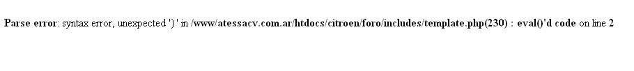

Perfecto! Se solucionó el tema de "usuarios" y "busqueda de usuarios" desde el ACP. Ahora puedo entrar a ver los usuarios desde la interfaz del foro pero el problema continua cuando quiero entrar en (mensajes privados) sale lo siguiente que es lo mismo pero en diferente linea
