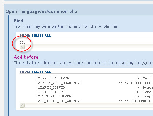

Hola Amigos! Estaba tratando de revisar todos los Mods que instalé y en uno de ellos observo que al pedirme que busque " )); " lo encuentro 2 veces dentro del archivo que me pide que busque. Esto es normal? o uno esta demas. Gracias
Me pide que busque lo siguiente
y encuentro 2 iguales.

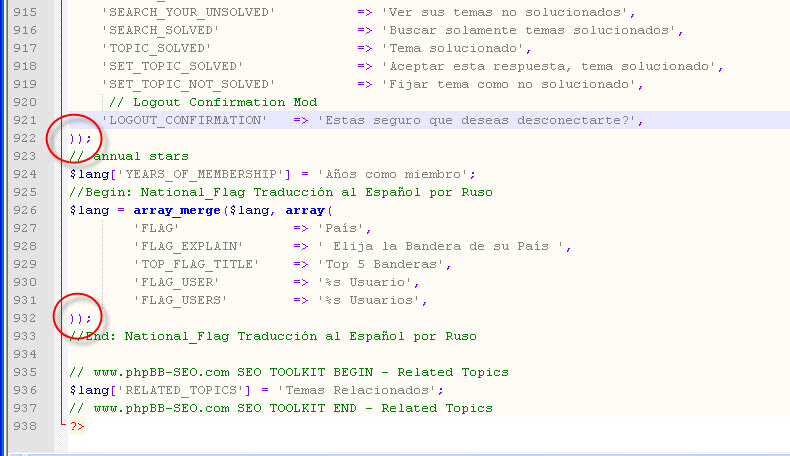

Tod, es normal, si te fijas en tu archivo verás que tienes unas líneas como: array_merge($lang, array( por tanto el code que señalas )); es el cierre del código que te cité en la primera linea de este mensaje. Me hice entender??
Re: Duda sobre " )); "
Publicado: 05 Sep 2012, 13:51
por Alorse
Y aparece más de una vez porque ya has hecho los cambios de idioma para otro MOD, si los archivos estuvieran sin modificar aparecería solamente una vez.
El código lo debes agregar antes de la primera aparición, aunque no daría fallo si lo pones en cualquiera, pero el MOD indica que es antes de la primera aparición.
