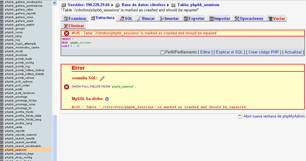

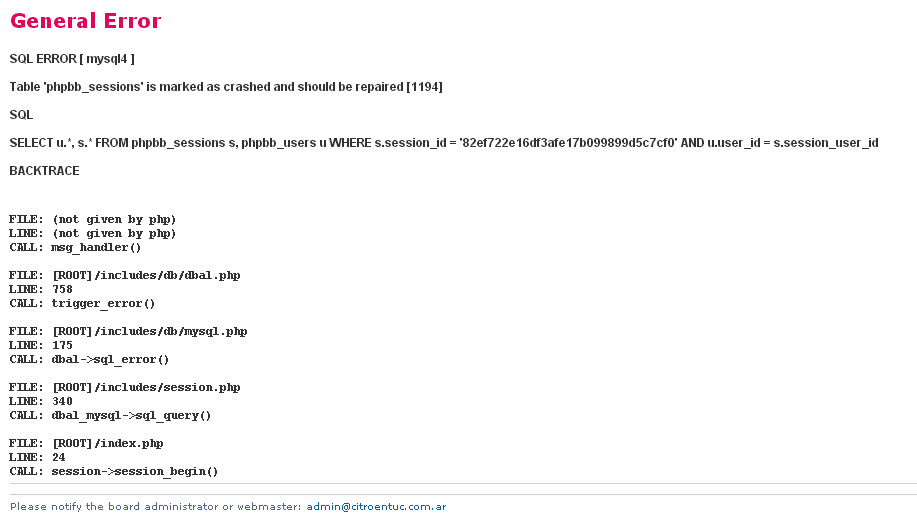

Hola Amigos! Ayer comence a experimentar unos errores como los que muestro en las capturas. Luego de saltar el 1er error hice el reclamo al Servidor y me lo solucionan con el siguiente comentario:
Este es el 1er error que me salta
Estimado Carlos
Muy buenas noches, reparamos la tabla de la base de datos que estaba crashada.

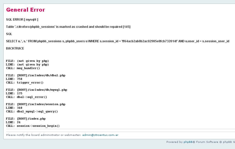

y asi fue! entro al foro y funciona perfectamente, pero... a las 2 horas se repite el problema nuevamente saltando el siguiente error:
y este es el 2do error que saltó y lo descubro esta mañana
Consulto aqui por que veo que tiene códigos conocidos y quizas el problema radica en alguna parte del phpbb3 para ver si lo puedo solucionar yo mismo. No se! que opinan uds?

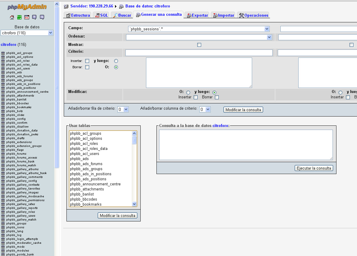

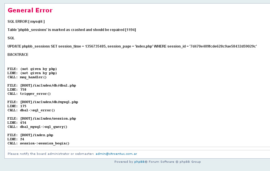

Hola "ThE KuKa"! Ahi saltó nuevamente el error pero no se si dice lo mismo por eso te lo muestro asi me confirmas si debo hacer la misma corrección que me sugieres mas arriba:
No se si el contenido de los detalles del error son los mismos para corregir con la nueva Tabla de "ThE KuKa"
30-12-2012 12-46-29 p-m-.jpg (67.76 KiB) Visto 2937 veces
que debo hacer aqui?
Como utilizo este formulario de consultas?

El error te comenta que se debe reparar la tabla phpbb_sessions va bien hacer un ANALIZE, REPAIR y OPTIMIZE de todas las tablas del foro, en la Biblioteca, foro de Guías o FAQs hay un tema sobre esto creo recordar, pero no se donde exactamente. :roll:

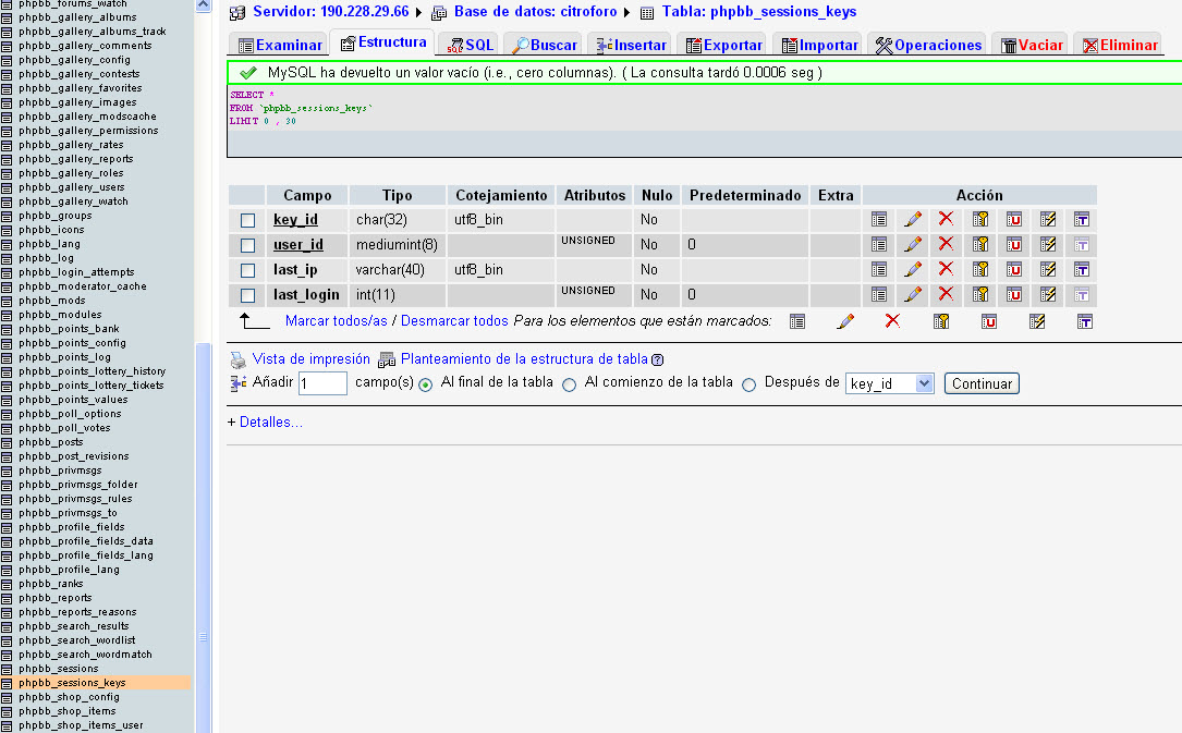

Vacia la tabla phpbb_sessions_keys VACIAR, NO ELIMINAR.
Re: Problemas con el servidor o con el phpbb3?
Publicado: 30 Dic 2012, 17:43
por Todtuga
ThE KuKa escribió:Vacia la tabla phpbb_sessions_keys VACIAR, NO ELIMINAR.
Ahi lo hice y quedó asi:
