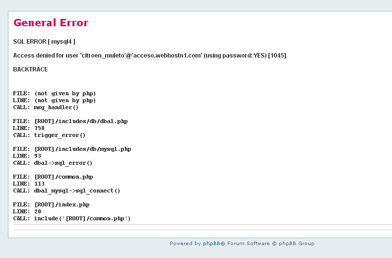

Hola Amigos! Pues eso! me da el siguiente ERROR luego de intentar MIGRAR el foro a otro Servidor y con cambio de DOMINIO incluido
Hice todo lo que en ésta GUIA DE TRASLADO se indica.
Que puede estar pasando? Muchas gracias :lee

por angelismo
Comprueba que los datos de conexión a la bd en el config.php sean correctos
Re: Error al Migrar a otro Servidor
Publicado: 10 Ene 2013, 15:41
por Frenzi
Edita el config.php con los nuevos datos de conexión a tu DB.
Publicado: 10 Ene 2013, 16:08
por Rainwod
El error es producido porque los datos de tu config(generalmente usuario y contraseña) no concuerdan con los de tu nuevo servidor, solucion:
Frenzi escribió:Edita el config.php con los nuevos datos de conexión a tu DB.

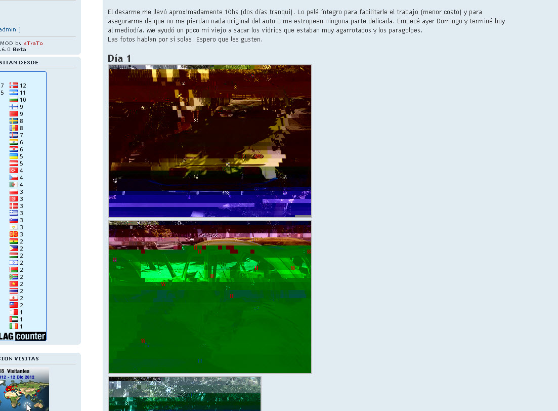

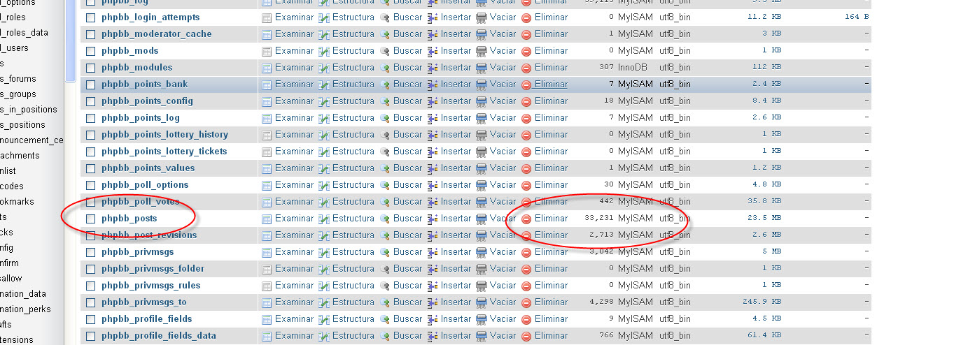

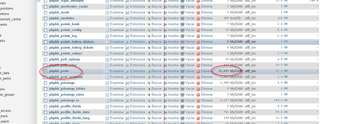

bueno! ya pude abrir el foro en otro servidor pero tenemos problemas con las imágenes. Y luego de reemplazar las TABLAS corruptas por unas tablas anteriores al problema pudimos superar el problema del Logueo hasta incluso ya tenemos acceso al ACP pero las imágenes no se ven bien.
IMAGENES MAL.jpg (170.18 KiB) Visto 4110 veces
Tambien encontramos diferencias
Tabla de PHP_POST de copia de seguridad incompleta
Tabla de PHP_POST de copia de seguridad anterior
EL foro lo tenemos deshabilitado por el momento como para no "CARGAR" ningun dato extra y que cause algun problema futuro. Pero no logramos resolver la correcta cantidad de DATOS de cada TABLA en la base de datos que si funciona.

¿Tenías cerrado el foro cuando estabas haciendo las copias de seguridad antes de migrarlo? ¿o lo tenías abierto?
Si lo tenías abierto probablemente alguien posteó mientras hacias la copia de seguridad, por tanto habría algun post nuevo.
Al hacer la restauración a una copia de seguridad anterior, se ha restaurado solo lo que ya tenías en esa copia.
Respecto a los campos que comenté, se puede cambiar manualmente editando la tabla que comenté, para eso debes entrar a phpMyAdmin y buscar los campos, aunque también puedes hacer esos cambios desde la ACP.
El problema de logueo, es por las cookies, cuando se hace migración es necesario 'limpiarlas' o crear una nueva, ya que si esto no se hace habrá problemas al logearse, para solucionarlo simplemente puedes seguir el enlace que Alorse mismo ha respondido.

Sobre lo otro, el tamaño en la tabla phpbb_post, como ya dije, probablemente antes de que cerrases el foro para hacer las pertinentes copias de seguridad, algo se ha posteado, la mejor manera de saberlo es comprobar las copias de seguridad y comparar que no falte nada, es una tarea un poco 'rollo' pero es la mejor manera de saber el porqué cambia el tamaño.

invi escribió:la mejor manera de saberlo es comprobar las copias de seguridad y comparar que no falte nada, es una tarea un poco 'rollo' pero es la mejor manera de saber el porqué cambia el tamaño.
Eso es exactamente lo que hice! En la última base de datos (ya no podian acceder los usuarios) Noté algunas tablas con mas cantidad de Datos que en las Tablas de la base de datos Backup que funcionaba bien y lo que hice fue eliminar las tablas de esta Base de datos que funcionaba e importe las tablas más completas de la Base de datos ultima. Con eso logré que aparecieran todos los TEMAS completamente hasta el último día antes del problema.
