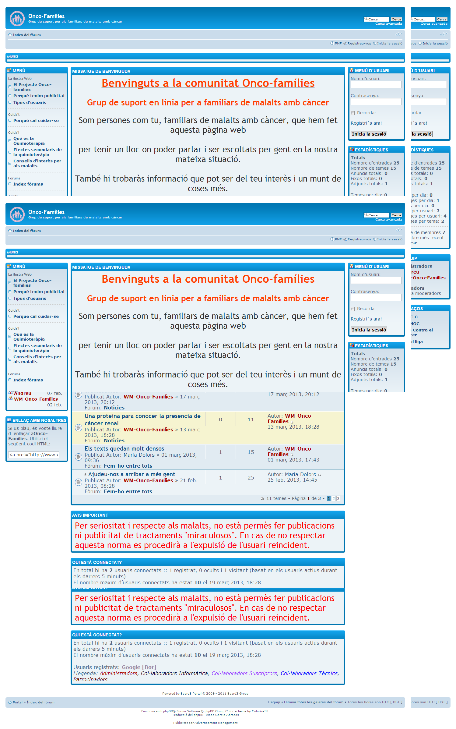

Yo lo veo así:
Onco-Famílies • Portal.png (386.44 KiB) Visto 2630 veces
Veo el header (encabezado) bien, con las fuentes bien, un tamaño correcto, y el portal y sus bloques con una fuente "grande" pero no veo que se "descuadre" nada.

Si te fijas, los titulos del foro salen sobrepuestos en Chrome y la letra más grande lo lo que tendría que ser. Donde se ve peor es en Internet Explorer, ahí se ven fuera de sitio los bloques de la derecha.
