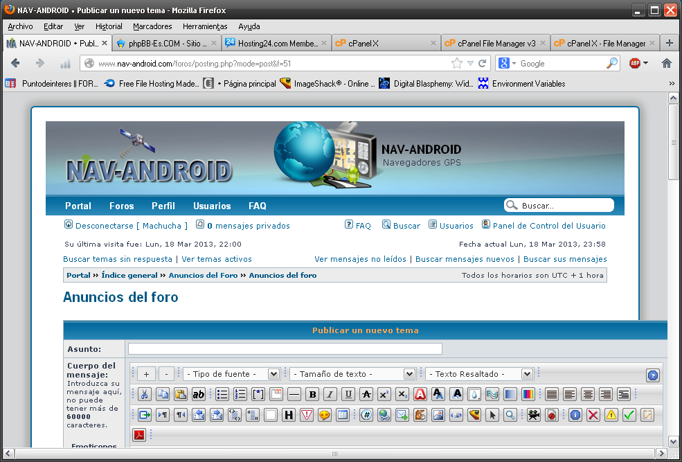

Hola, he utilizado los codigos (con otros codigos) publicados en este hilo: http://www.phpbb-es.com/biblioteca/kb_show.php?id=35 todo bien en el portal e indice general, pero, a la hora de crear un nuevo tema, editarlo o en la pantalla anti spam del registro, se descuadra la parte central del foro hacia la derecha.

Machucha escribió:pero, a la hora de crear un nuevo tema, editarlo o en la pantalla anti spam del registro, se descuadra la parte central del foro hacia la derecha.
Eso es porque en subsilver la caja para escribir respuestas ( textarea ) tiene un ancho mínimo fijo y es de 700px y por eso queda mas nacha y pareciera fuera del resto.
Archivo:
raiz/syles/subsilver2/template/posting_body.html
Código:
            <td valign="top" style="width: 100%;"><textarea id="message" name="message" rows="15" cols="76" tabindex="3" onselect="storeCaret(this);" onclick="storeCaret(this);" onkeyup="storeCaret(this);" onfocus="initInsertions();" style="width: 700px; height: 270px; min-width: 98%; max-width: 98%;">{MESSAGE}</textarea></td>
en esa linea se aprecia que el ancho esta restringido style="width: 700px; height: 270px; min-width: 98%; max-width: 98%;

Hola leviatan21, ya sabia que mi solucion era un poco chapucera :lol: , igual con tu solucion matamos 2 pajaros de un tiro, lo pruebo y comento, nuchas gracias.
Edito:
Todo solucionado, el proble tambien lo tenia con los MP.
He cambiado style="width: 700; height: por un valor en porcentajes style="width: 100%; height:
