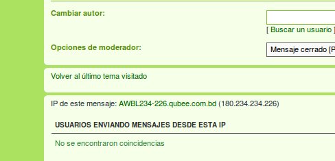

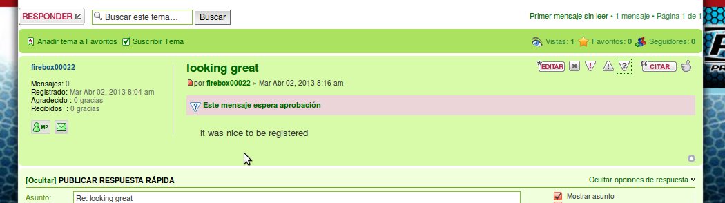

Comentaros que desde que active ese mod, no se habia registrado ni un solo bot. He tenido mas mensajes de spam pero de bots registrados antes de esa fecha. Esta mañana he visto que un nuevo bot se ha registrado. Adjunto 2 imagenes.

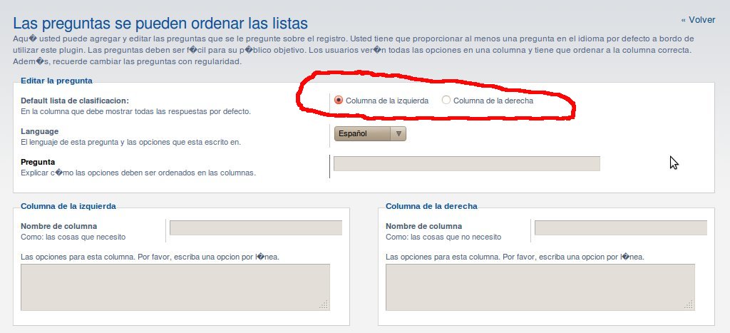

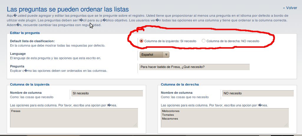

He creado una nueva, fui al registro y no paraba de salir la nueva, por mucho que actualizaba, la vieja no salia. Ademas en lo de las columnas, no salia que columna era la buena y cual la mala, adjunto 1 imagen con la pregunta de siempre, y otra con la nueva.
Esta marcado en rojo lo de las columnas. ¿Alguien sabe porque pasa esto? Y lo de que no rotara y solo saliera la nueva pregunta.

Re: Sobre bot spammers
El archivo de idioma ha sido editado ya que el del MOD esta en el formato correcto UTF-8 SinBom y el tuyo esta en ANSI
Usa Notepad+ para editar archivos y verifica que estan guardados en el formato correcto, o vuelve a descargar el MOD y reemplaza el archivo de idioma /es/

Creo que lo edite para ver si encontraba donde ponia la version que tengo, porque vi que hubo una actualizacion a finales de enero, pero finalmente no encontre donde ver la version que tengo. El fichero creo que no llegue a modificarlo. Para subir los archivos al ftp uso el filezilla y la opcion de "transferencia / tipo de transferencia" esta puesto en automatico. Acabo de volver a subir el idioma y ahora si se ve lo que antes no se veia.
He probado el registro con la nueva pregunta y funciona, y tambien he comprobado que la pregunta vieja sigue saliendo, van rotando de forma aleatoria como me comentabas.
