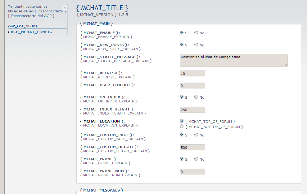

Ahora el tema,es que todo esta configurado para que aparesca arriba, y en el index (ver archivo adjunto), por que no aparece, por mas que utilice usuarios ADM,Mod y normales?

Al parecer sigues teniendo incompleto algunos pasos, no veo los cambios necesarios en ninguno de los siguientes archivos :
styles/prosilver/template/editor.js,
styles/prosilver/template/index_body.html,
styles/prosilver/template/overall_header.html,
styles/prosilver/theme/stylesheet.css
Y por la captura me doy cuenta que de tampoco hiciste los cambios en los archivos del idioma

Muy bien, funciono cambiando todo lo que me pidio, pero faltan ciertas cosas:
1-Sigue apareciendo variables en { Mchat_variable }
2-Cambiar la fuente por defecto, a una que se destaque siempre, por que es algo engorroso hacer click en los colores.
Gracias por tomarse las molestias de ayudarme ^^.
Re: Problema Base de datos con Mchat
whaitie escribió:1-Sigue apareciendo variables en { Mchat_variable }
Ya lo dije antes
leviatan21 escribió:Y por la captura me doy cuenta que de tampoco hiciste los cambios en los archivos del idioma
Si lo descargaste de aqui, viene con las instrucciones y archivos necesarios para el idioma español tradicional ( es )
Si tu foro tiene otra versión del idioma, haces los cambios en tu idioma y subes el contenido de la capeta root/language/es/mods en donde se encuentren tus archivos, por ejemplo ( es_ar )
