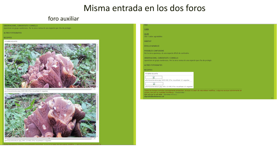

Os dejo las capturas de la comparativa entre los 2 foros, son dos resultados diferentes:
En la primera, parece que carga los tamaños y proporciones, pero no se visualiza
comparativa 1.jpg (145.16 KiB) Visto 1356 veces

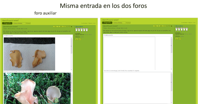

En esta segunda, parece que no encuentra ni si quiera la foto
comparativa 2.jpg (189.16 KiB) Visto 1356 veces
