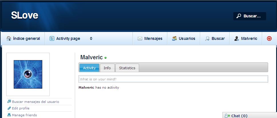

Buenas noches, alguien me podria decir como sacarle el marco al avatar en el perfil de la social network?.
Para explicarme mejor dejo una pic:
El marco blanco no pertenece al avatar, me gustaria sacarlo y dejar como se veria el avatar en el viewtopic .
Y de paso consulto, en el chat, al abrir una conversacion, aparece una carita, la cual supongo deberia desplegar un pequeño menu con los emoticones disponibles, pero al hacer click en dicha carita, no ocurre nada. Me llamo la atencion porque al pasar el cursor sobre la misma, este cambia de forma como al pasarlo por un Link, por eso supongo que anda mal..
Saludos, muchisimas gracias de antemano, muy buenas noches.

abre root/styles/tu estilo/theme/socialnet.css
busca
.sn-user-avatar-1 {
	border: 1px solid #ccc;
	display: block;
	text-align: center;
elimina border: 1px solid #ccc;.
con esto desaparecerá los bordes

micontre escribió:abre root/styles/tu estilo/theme/socialnet.css
busca
.sn-user-avatar-1 {
	display: block;
	text-align: center;
Perfecto, eso borro el recuadro, pero sigue estando minimizada la imagen, ahora quedaria hacer para que se muestre con las mismas medidas que en el viewtopic (se le aplica un resize si supera 179x500).
Muchas gracias micontre.

¿estamos mirando distintos foros?
yo solamente veu un avatar y es de 100x 100

micontre escribió:¿estamos mirando distintos foros?
Si, testeo en local host antes de hacer algo en el hosteado, edito el avatar asi es mas facil entender, o se comprende lo del resize?, perdon si me espereso mal xD.
Saludos, gracias por responder.

puedo dar consejos en bace a lo que veo.
prueba esto, (aunque no es muy aconsejable ir haciendo cambios asi).
abre root/profile.php
busca
'USER_AVATAR'			 => $socialnet->get_user_avatar_resized($member['user_avatar'], $member['user_avatar_type'], $member['user_avatar_width'], $member['user_avatar_height'], 150, false),
cambia 150 por lo que veas más apropiado

por Malveric
Perfecto xD.
Ahora solo me quedaria solucionar lo de los emoticonos en el chat ._.
