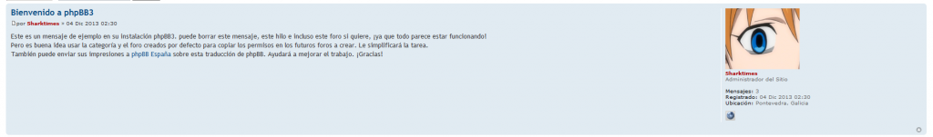

Mi duda es: Saben de algún estilo que se parezca al de los foros de vBulletin? Lo que estoy buscando es un estilo de ese tipo, y si no saben de alguno (por que ya he buscado yo personalmente, pero solo encontré uno turco y no funciona), podrían decirme como cambiar el lugar y el tamaño de la caja del usuario dentro del post? Predeterminado aparace aquí ------>
Mientras que en la mayoría de foros suele estar aquí <-----------// Además el tamañó que ocupa es enorme, hay mucho espacio en blanco.
Les dejo un ejemplo de a lo que me refiero. Cambiar eso de lugar de la derecha a izquierda y que no sea tan grande.

Estilos con aspecto de vbulletin solo existe el turco que tu mencionas.
Para cambiar los perfiles sigue este tutorial
Perfiles, y avatar a la izquierda
