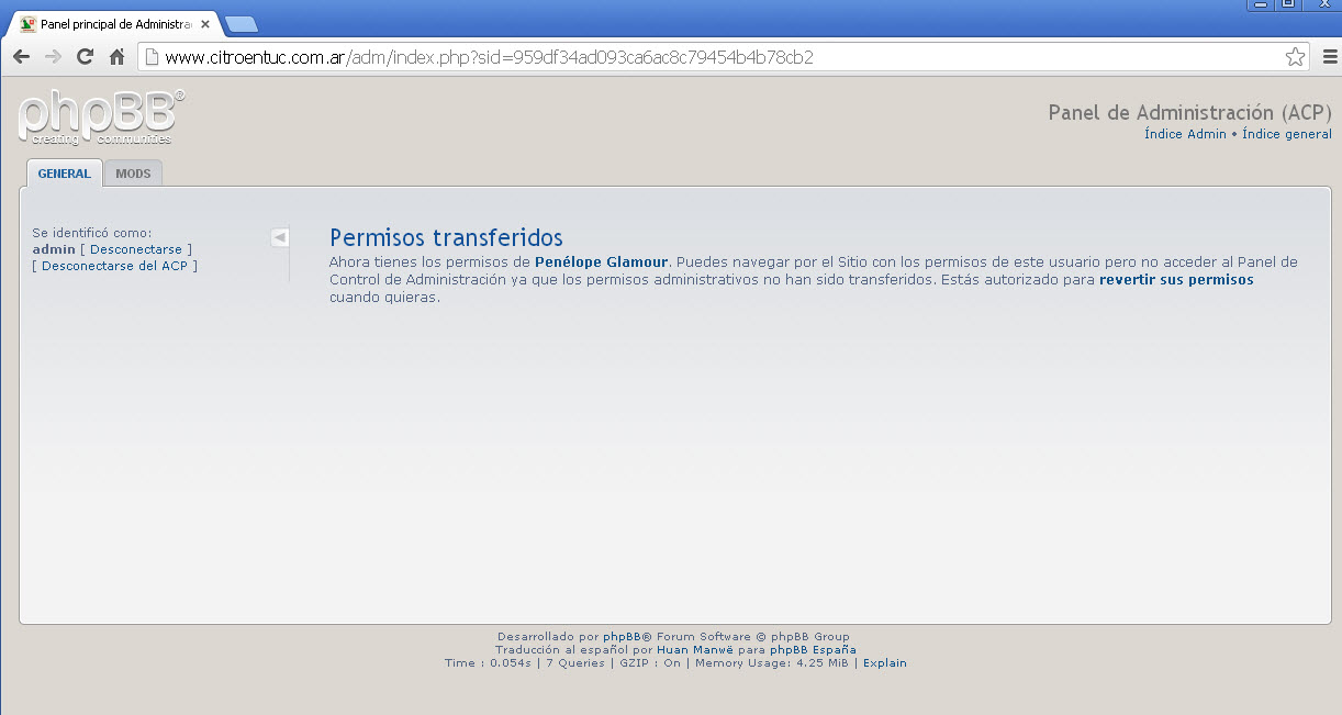

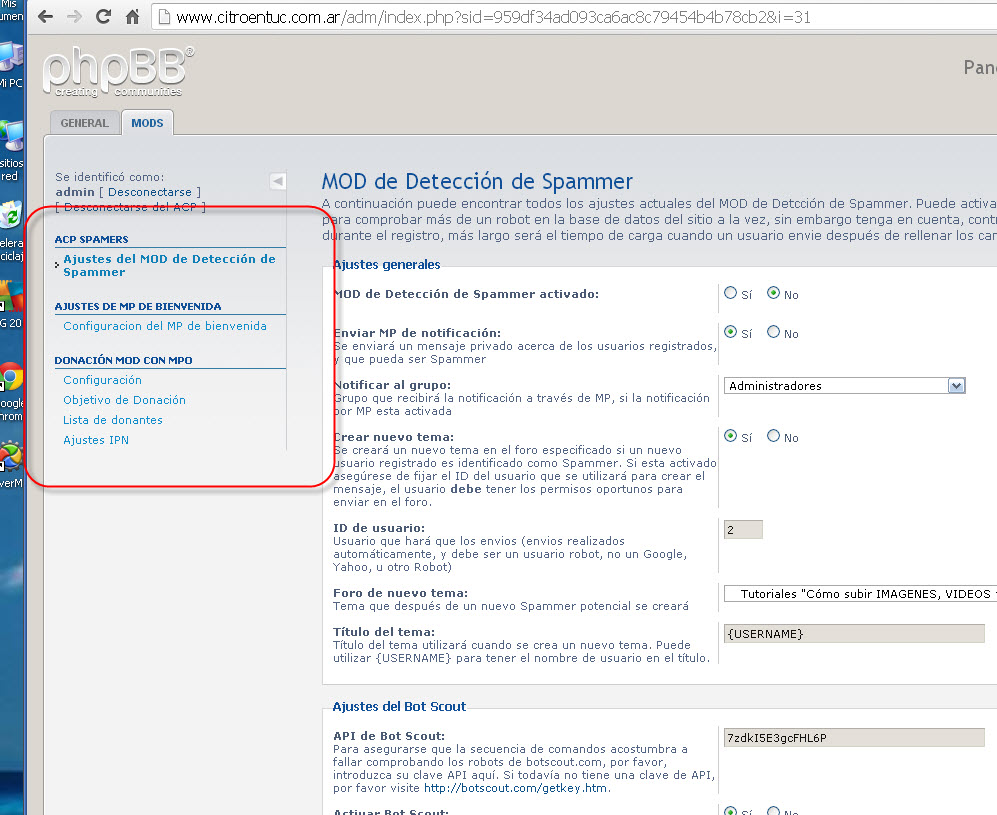

Solamente a las 2 solapas que puedes ver en las imágenes que estan mas arribas pero la unica que posee MOD para modificar es la solapa MOD por que la General solo tiene algunas aclaraciones pero ningun MOD a la vista.

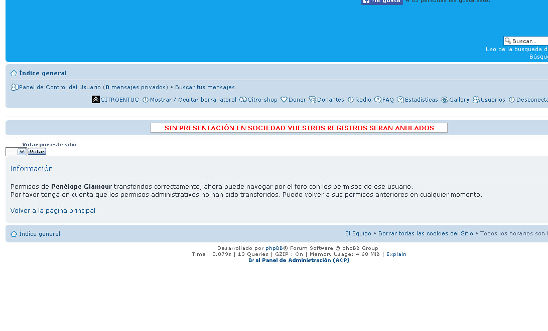

De todas formas las capturas que muestran coresponde a una transferencia de permisos, seria mejor probar con usuario normal.
