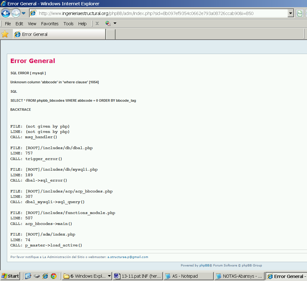

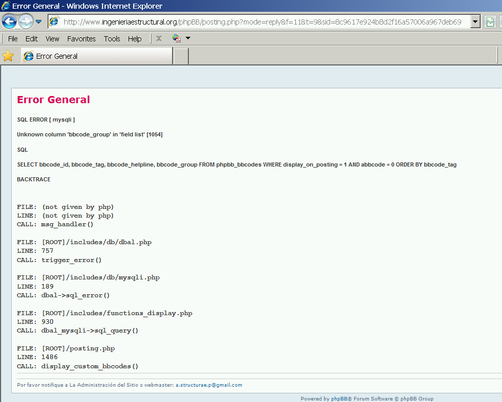

La cosa no me ha ido bien.
Apliqué el limpiador de Support tolkit a la BdD y al entrar en el ACP / Mensajes, me da error y me echa.
Lo mismo ocurre cuando pruebo a responder alguno de los mensajes del foro.

es normal que te salgan esos errores , ya que has limpiado lla bace de datos pero los archivos siguen editados.
sube los archivos de el foro limpio (exepto config.php y la carpeta images
