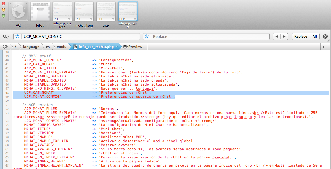

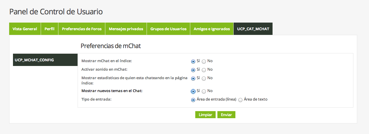

Hola,
He instalado el MOD mChat V. 1.3.8 y parece ser que hay dos errores en las traducciones pero no sé como solucionarlo.. ya que parece ser que están bien en el archivo de traducciones..
Screen Shot 2014-03-17 at 23.03.46.png (200.88 KiB) Visto 2039 veces
Screen Shot 2014-03-17 at 23.03.19.png (55.52 KiB) Visto 2039 veces
Me podéis ayudar, por favor? :oops:
Gracias! :)

language/es/ucp.php Buscar - Nota: Esto puede ser una búsqueda parcial, y no una línea entera.
Añadir antes - Nota: Añadir las siguientes líneas en una nueva línea, antes de la línea encontrada.
// BEGIN mChat Mod
$lang = array_merge($lang, array(
	'UCP_CAT_MCHAT'		=> 'mChat',
	'UCP_MCHAT_CONFIG'	=> 'Preferencias',
// END mChat Mod
si no me equivoco es esto

Acabo de revisar la traducción de nuevo comparando con la traducción en Ingles, y no veo ningún error. :shock:

ThE KuKa escribió:Acabo de revisar la traducción de nuevo comparando con la traducción en Ingles, y no veo ningún error. :shock:
HOla "ThE Kika", he hecho lo que ha dicho monty2210 y ha funcionado :lol: Error mío, lo siento! :oops:
Muchas gracias! :)

Cierto, error mio, faltaban las líneas por traducir en el archivo install.xml (no supe verlo o darme cuenta el otro día).
El paquete acaba de ser editado, y esta completo para que a otros usuarios no les pase esto.
