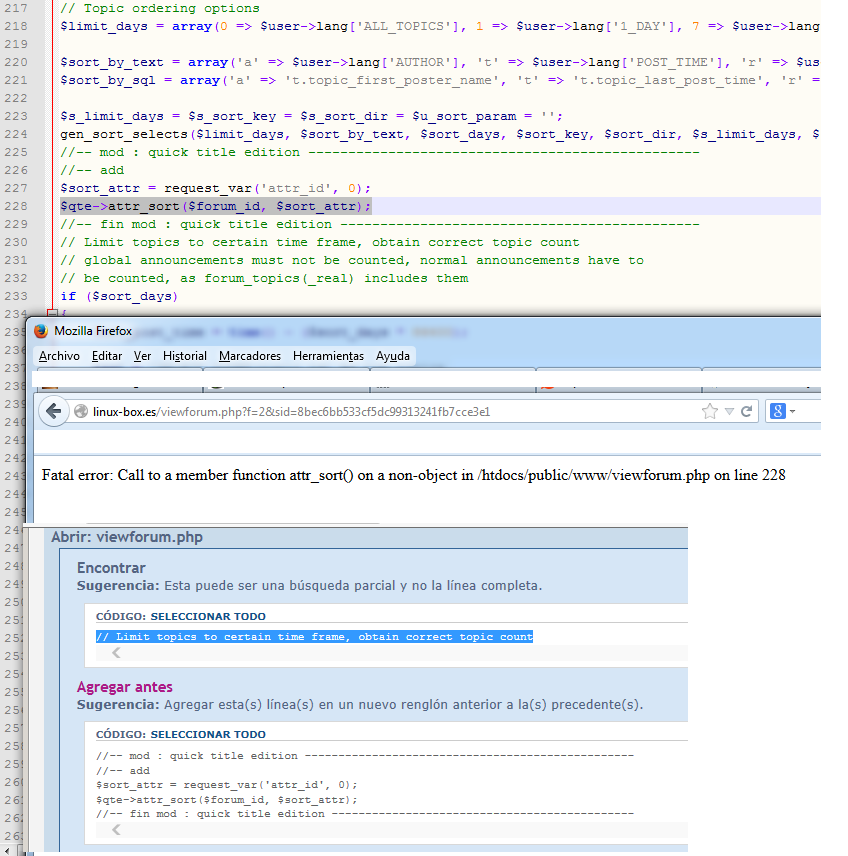

al lanzar el db_update.php y bien pero al entrar a un post me dice esto
Fatal error: Call to a member function attr_sort() on a non-object in /htdocs/public/www/viewforum.php on line 228

Revisa bien las modificaciones de esos archivos, porque probablemente has puesto un after o before mal.

estoy revisando el primer error pero no se el por que

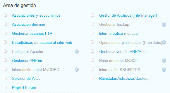

he corregido los errores pero me sigue apareciendo que no existe la tabla, la solución creo que seria entrar para ver las tablas con el phpbbmyadmin pero mi proveedor nominalia no me da esa opcion con el paquete que tengo contratado por lo que de momento no sigo intentandolo instalar este mod.

No puedo garantizar nada, pero.. me gustaría saber que variables tiene activas el servidor.
Desconozco como funciona nominalia, pues nunca he estado alojado ahí, pero es extraño que si ejecutaste el instalador, y hiciste todos los pasos correctamente te den esos errores.
Respecto a que no tienes posibilidad de entrar a la base de datos, sin poder hacer eso está muy crudo... aunque si no tienes phpmyadmin tu hosting deberia tener otro tipo de acceso a ellas, a no ser que si el plan que tienes contratado no te deja acceso a ello, deberias plantearte cambiar de plan o de hosting.

En gris las opciones que no tengo entre ellas la que necesitaria (base de datos msql) y que para tenerla tengo que contratar un paquete profesional

Las variables activas del servidor es otra cosa, no eso, de cualquier manera, solo viendo eso lo tienes un poco 'crudo' que funcione en condiciones.
Por la simple razón de que sin acceso a la base de datos, el dia que tengas problemas con el foro va ser complicado que los arregles, a no ser que te pongas en contacto con el departamento de soporte de nominalia.
En este caso, no te va quedar otra que usar el foro sin mods, a menos que 'logres' instalarlos sin que den error ninguno en cuanto a la BDD.
Y para esto lo mejor es hacerlo en local y luego importar la base de datos mediante el FTP con bigdump o similar. . El unico inconveniente que vas a tener, es que vas a tener que importar unicamente las tablas que se modifiquen y cuidado con los posts y usuarios.., y eso requiere paciencia y mucho trabajo. Eso si, ten en cuenta que para que te podamos seguir dando soporte necesitamos tener acceso al foro
Y una ultima cosa más, si me permites un consejo, amplia el plan para que tengas acceso a la BD o bien negocia con nominalia de manera que puedas entrar al menos a ella, ya que te vas ahorrar mucho más trabajo que si continuas asi, ya que en caso de problemas, será más facil solucionarlos.
