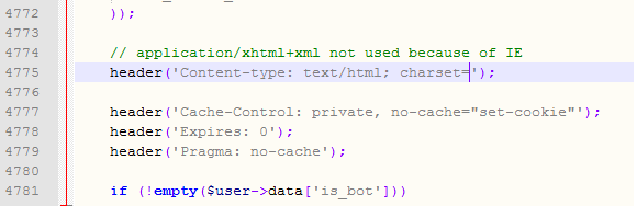

Hola chicos, me he lanzado a probar el mod top5 pero mirdad el error que me lanza y los foros se me contraen
[phpBB Debug] PHP Warning: in file [ROOT]/includes/functions.php on line 4775: Cannot modify header information - headers already sent by (output started at [ROOT]/index.php:1)
[phpBB Debug] PHP Warning: in file [ROOT]/includes/functions.php on line 4777: Cannot modify header information - headers already sent by (output started at [ROOT]/index.php:1)
[phpBB Debug] PHP Warning: in file [ROOT]/includes/functions.php on line 4778: Cannot modify header information - headers already sent by (output started at [ROOT]/index.php:1)
[phpBB Debug] PHP Warning: in file [ROOT]/includes/functions.php on line 4779: Cannot modify header information - headers already sent by (output started at [ROOT]/index.php:1)
decir que he estado mirando para ver alguna posible solucion pero no he encontrado nada
Muchas gracias por la ayuda ojala alguien sepa el motivo del error.

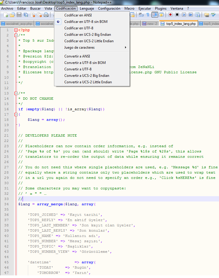

edito: he hecho lo que comenta el post para utf8 pero con los mismos resultados
dejo una captura.

1º la codificacion UTF-8, si haciendo lo que dice micontre no funciona es porque no se ha guardado bien, como saber esto? Abre el archivo y compruebalo a ver, que sea con notepad++.
2º Asegurate de que no haya algun espacio en blanco al inicio del archivo.

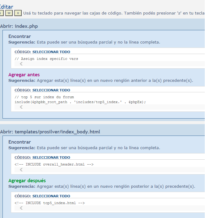

gracias por contestar el mod solo necesita modificar estos dos archivos.
dejo el archivo de la traducción lo he revisado y parece bien

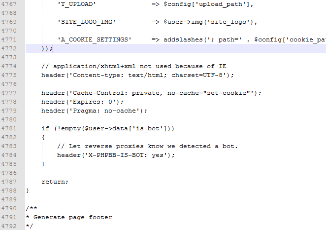

En las lineas de error muestra el charset=UTF-8. (la 4775)
Elimina el UTF-8 y guarda el archivo, refresca la caché y comprueba a ver.
Re: Error in file [ROOT]/includes/functions
Publicado: 05 May 2014, 16:44
por franciscolorca
parece todo igual asi lo he colocado sin la codificacion utf8

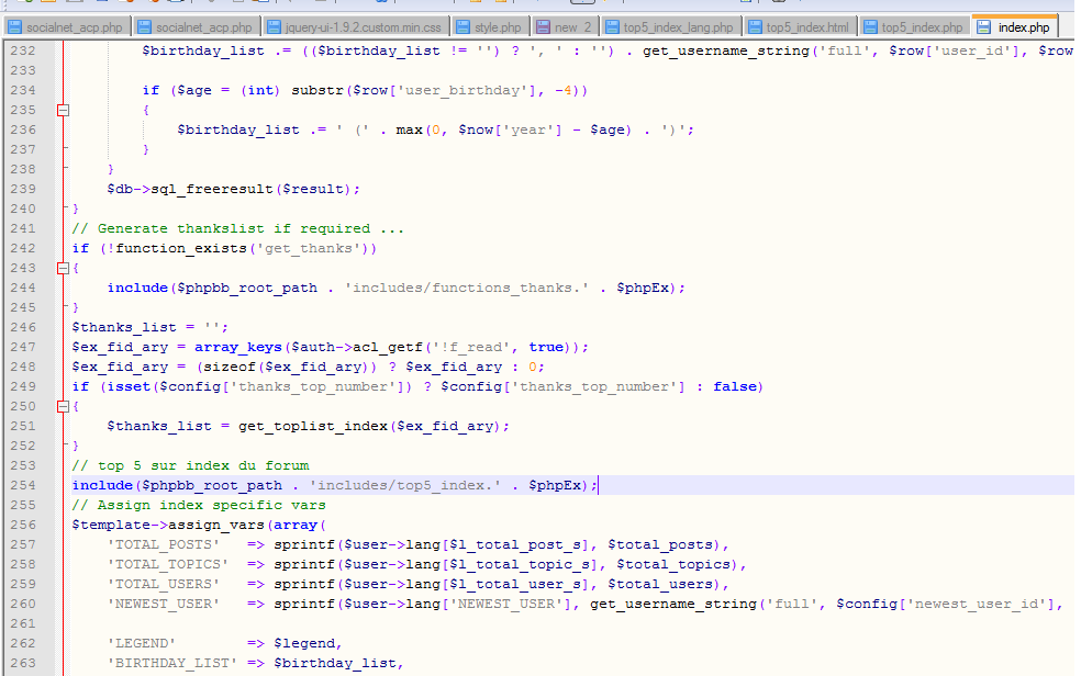

prueba otra cosa.
tienes instalado thanks for post que realiza un cambio en la misma parte.
abre index.php
busca
// Generate thankslist if required ...
añade antes en una nueva linea
// top 5 sur index du forum
include($phpbb_root_path . 'includes/top5_index.' . $phpEx);
busca y elimina la edicion que tenias del 2º código(lo que hacemos con esto es mover el codigo de sitio)
Publicado: 05 May 2014, 19:26
por franciscolorca

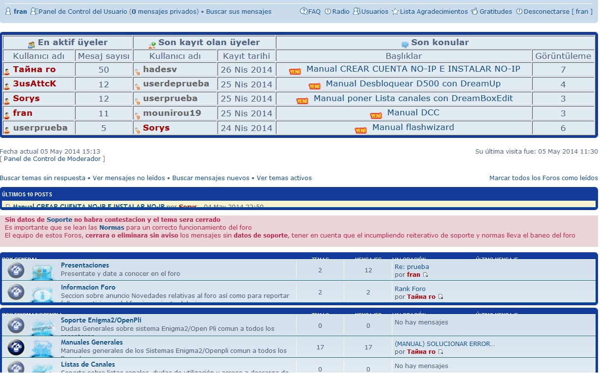

lo he colocado arriba pero sin resultado todo sigue igual
con explorer no contrae los foros pero sigue saliendo el mensaje de error y descuadra
el recuadro de post hacia la derecha del foro

El "index.php" que has adjuntado aqui: http://www.phpbb-es.com/foro/posting.ph ... 2#pr228321 esta codifcado en "UTF-8", tendria que estar en "ANSI", tan solo tienes que guardar en "UTF-8 SIN BOM" los archivos PHP de tu carpeta de lenguaje.
El "top5_index_lang.rar" que has adjuntado tiene un error, le falta una coma al final de esta linea:
'|F jS, Y|, g:i a' => 'Bugün’bugün, 1:37 pm / Ocak 1er, 2007, 1:37 pm',
EDITO: Veo que ya lo has solucionado, lo veo bien con Firefox y IE
