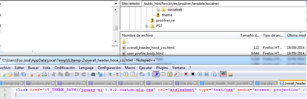

Te faltan archivos del mod Social Network, que por cierto no figura en tus datos de soporte
Re: Error al entrar en Panel de Administración
Publicado: 21 Sep 2014, 11:10
por franciscolorca
Creo esta ya puesto en los datos de soporte imagino lo modificaron ya ustedes, de todas formas pido perdon por que se me paso este mod.
En cuanto a lo de falta de archivos he revisado y el archivo que dice no estar o estar vacio lo tengo en otra ruta diferente
he mirado las rutas de instalación del mod para ese archivo y debe ir donde lo tengo (creo)
Alguna sugerencia
Muchas gracias por adelantado.

Mmm tu raiz (root) del foro es http://linux-box.es/ y no http://linux-box.es/foro/ :?:
Publicado: 22 Sep 2014, 19:11
por franciscolorca
en este caso es foro, he creado una carpeta style/socialnet y he colacado el archivo que me pide pero me da el mismo error
Publicado: 22 Sep 2014, 19:28
por andares

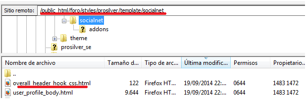

Te equivocas de ruta, la correcta es /public_html/foro/styles/prosilver/template/socialnet/overall_header_hook_css.html
Publicado: 22 Sep 2014, 19:38
por franciscolorca
Si, aparte lo tengo en la ruta que indicas, lo de arriba lo he puesto por si acaso buscaba en esa ruta ya que el mensaje de error ponia esa ruta cosa rara ya que en la ruta de instalación del mod el archivo overall_header_hook_css.html esta en la ruta

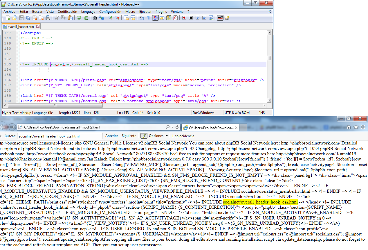

acabo de desistalar el mod phpBB_Social_Network_0_7_2 limpiar la cache manual, me sale como desistalado pero al entrar en el acp
me sigue dando el mismo error
lo he vuelto a instalar y igual.
Publicado: 26 Sep 2014, 14:56
por franciscolorca
Hola chicos pues sigo intentando averiguar el problema que se genero al intentar instalar el nuevo chat del compi canidev.
he estado mirando en http://phpbbsocialnetwork.com/viewtopic.php?f=55&t=2605 donde hablan del tema y he hecho los cambios que dicen.
habria alguna posibilidad de actualizar plantilla sin tener acceso al acp?
Publicado: 26 Sep 2014, 16:41
por Makoto
ahi esta tu error ç, no modifiques archivos desde el acp u-u
