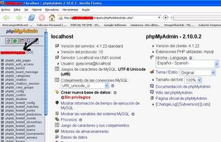

Lo primero que aparee es esto:
Dependiendo de la versión sera mas o menos parecido pero igual se debe presionar donde indica la flecha que es nuestra base de datos (entre paréntesis aparece en numero de tablas que tenemos en la base de datos).
Por motivos de seguridad tache el nombre de la base de datos.

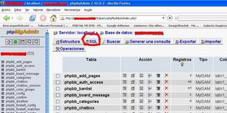

Una vez que entramos ahí aparecerán las tablas de la base de datos:
Y entraremos donde dice: SQL (circulo rojo)

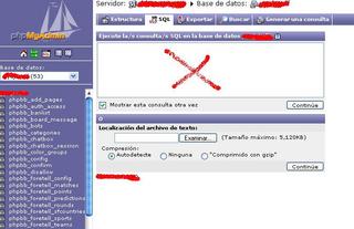

Con esta pantalla:
Escribiremos nuestra consulta (copiar y pegar) en el área marcada con la "X" roja y daremos continuar.
Y listo.
