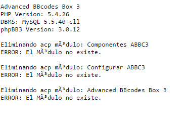

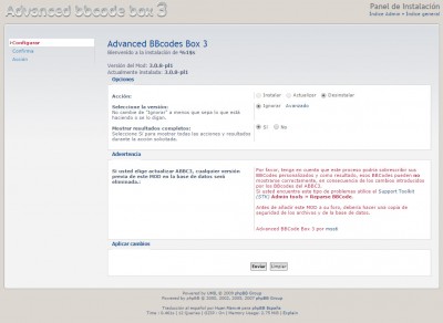

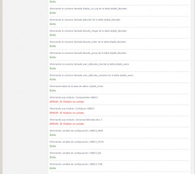

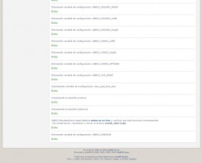

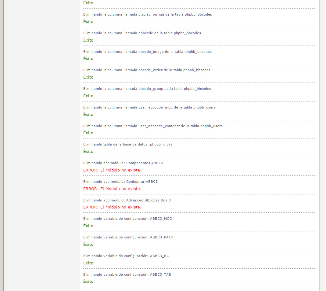

Hola amigos! Tratando de desinstalar mod por mod para luego actualizar el foro a la nueva version 3.1.X me saltó un error.
Se trata del mod Advanced BBcodes Box 3.
Paso 1
Paso 2
Paso 3

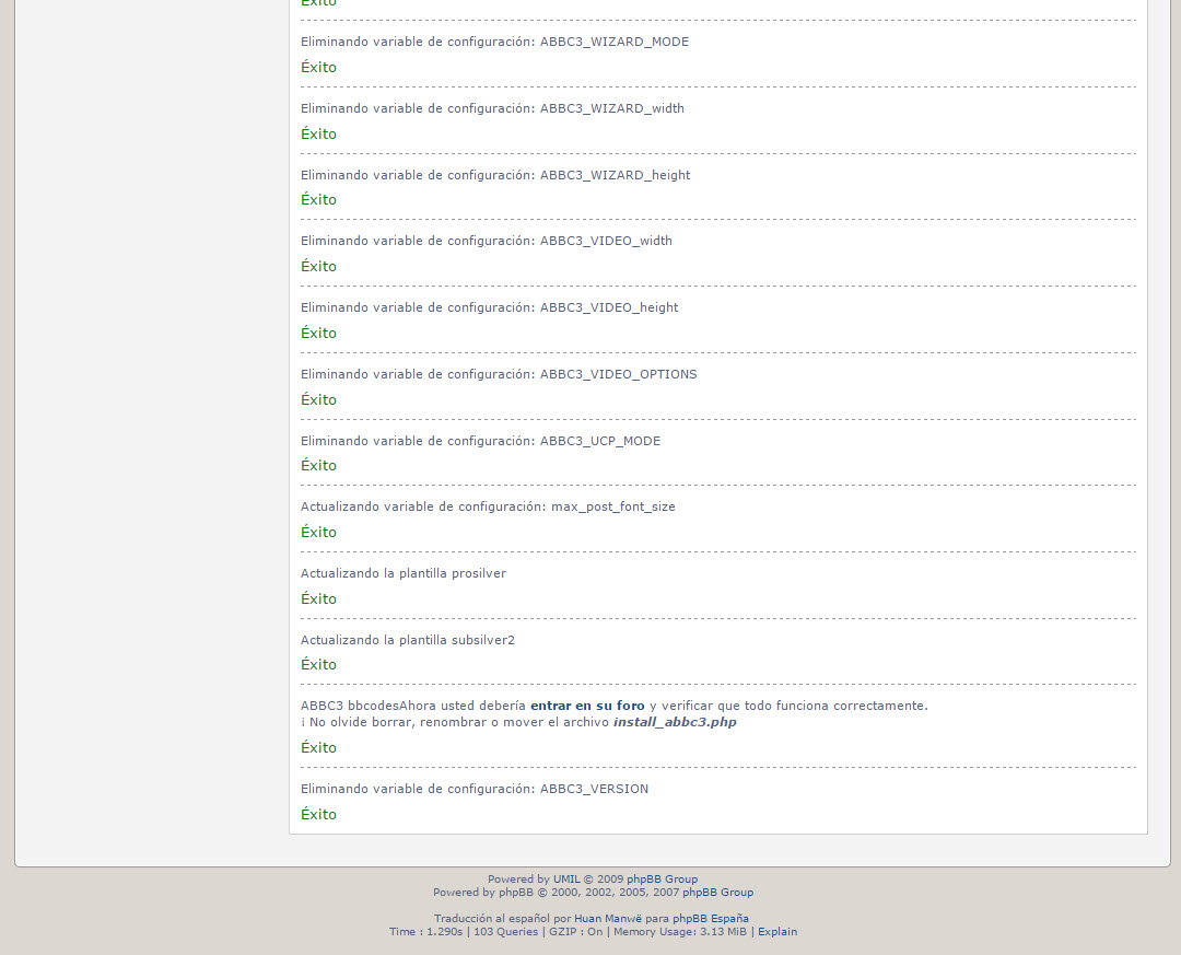

Paso 4

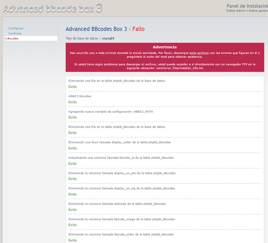

Al solicitar el archivo me sale esto
06-02-2015 01-58-29 p-m-.jpg (40.41 KiB) Visto 1916 veces

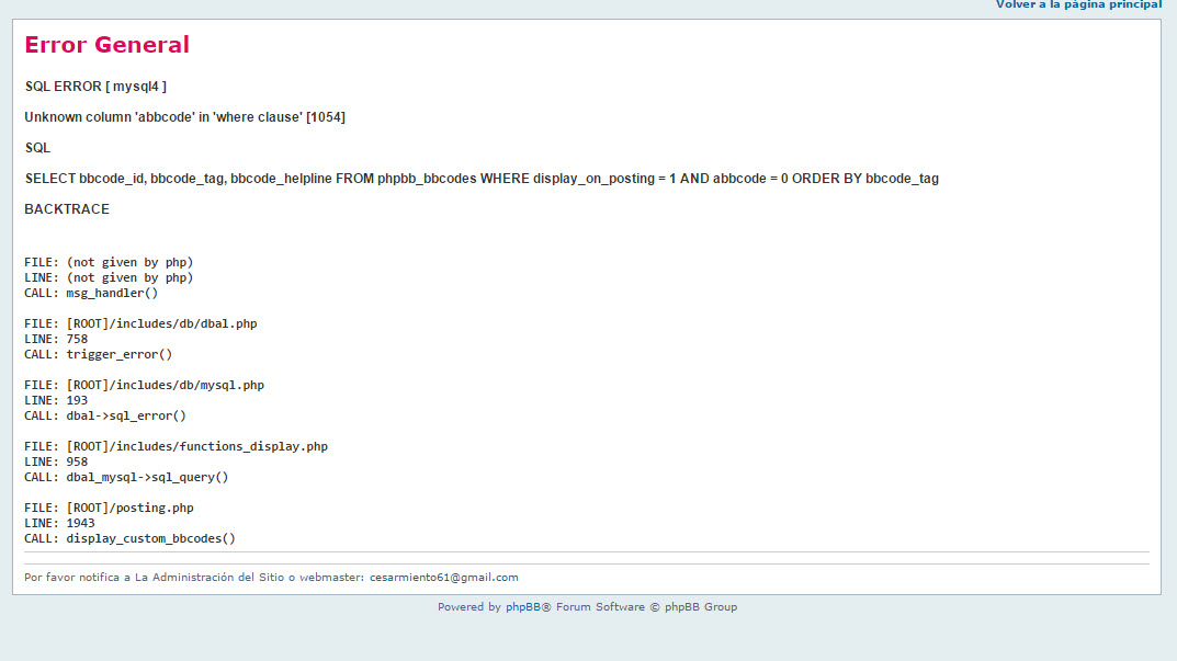

Ahora cuando entro a probar el foro y cuando deseo escribir un mensaje me salta el siguiente error
Es decir que ahora ningun usuario podrá postear ningun mensaje.
Como puedo solucionar este problema? GRacias
Mensajes: 1703
Re: Error luego de desinstalar un MOD
No has desinstalado bien el MOD, comprueba que has suprimido bien todas las ediciones en los archivos que modifica el MOD.
Mensajes: 1020
andares escribió:No has desinstalado bien el MOD, comprueba que has suprimido bien todas las ediciones en los archivos que modifica el MOD.

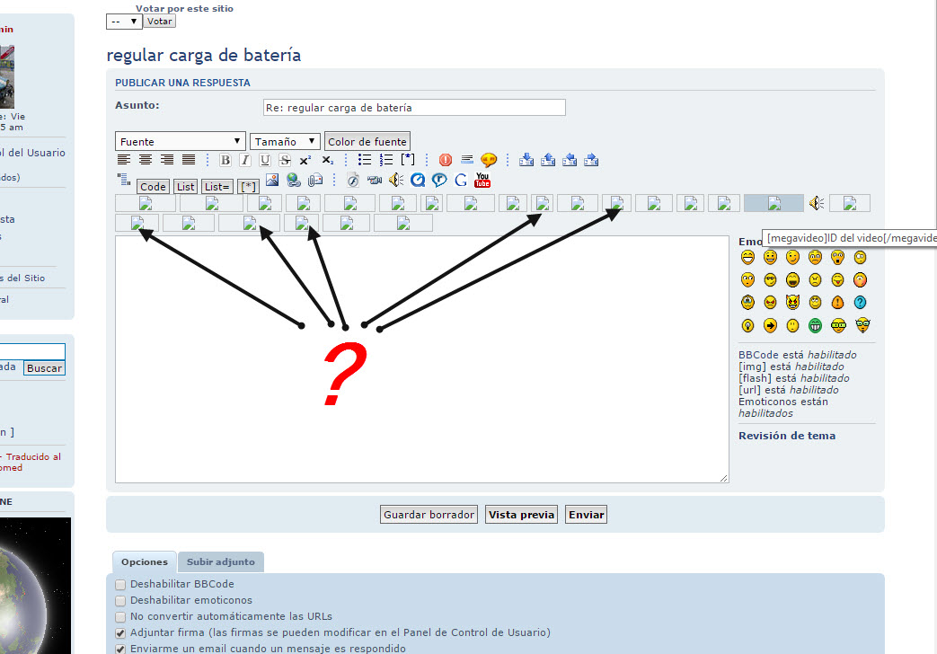

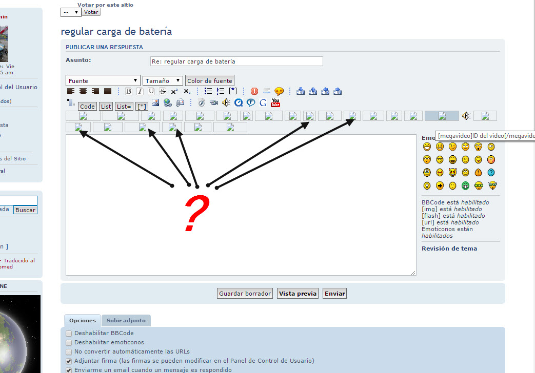

Listo! Muchas gracias! me puse a eliminar manualmente todo lo que se había editado para su instalación y volvió todo a la normalidad...solo que ahora en el panel de control del usuario me sale estas imágenes
Cómo saco esos cuadritos? Saludos

Vaya, también tenias instalado debajo los botones de "mitch":
Cambiar botones de BBcodes de phpBB3 a botones con imagenes
...esos cuadros te salen por que tienes mover las imagenes que utilizabas en el "Advanced BBCode" por la ruta que te indica mith en esa guia.

Listo! Solucionado! muchas gracias! :clap:
