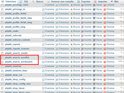

No encontré nada parecido a "phpbb_search_wordlist y phpbb_search_wordmatch" que pudiera borrar.
Re: Pasar foro a local
esas tablas estan en tu base de datos
mira tu phpmyadmin
mira tu phpmyadmin

No me muestra la imagen
Ahora veo la imagen que puso, mi conexión me jugó una mala pasada
