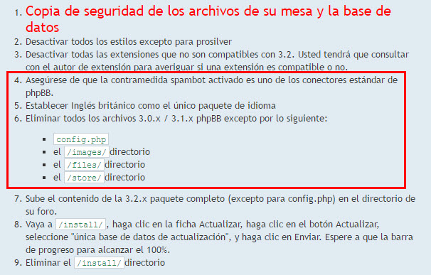

Lei las instrucciones que estan en ingles y las traduje al español y despues de leer me quedaron las siguientes dudas
- el punto 1- listo! ya hice las copias de seguridad de todos los archivos del foro incluso de la base de datos.
- con el punto 2 y 3 - super listo solo quedó activado el estilo Prosilver, y no solo deshabilité las extensiones que no son compatibles con la 3.2.0 sino a TODAS las que estaban en la lista.
Pero con los puntos 4, 5 y 6 tengo algunas dudas:
4)- no entiendo que es la contramedida spambot y bla bla bla , si se refiere a las medidas contra-spam, las tengo habilitadas con el plugins IMAGEN GD .(me lo puedes explicar un poco mejor? )
5)- No recuerdo en donde establecer el Inglés Británico.
6)- O sea que tengo que eliminar todo, todo lo que tengo dentro del ROOT? excepto lo que esta en ese listado que muestran.
Me pueden clarificar estas dudas? Gracias

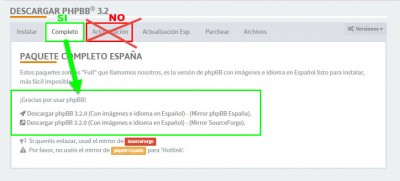

Mi GRAN duda es! que en todas las explicaciones que voy encontrando, todas dicen que debo eliminar todos los archivos y carpetas del Root cuando lo que yo deseo hacer es una Actualización Automática y el paquete que descargue es el de "Actualización Automática de 3.1.10. a 3.2.0." solo trae las carpetas Docs, Install y Vendor.
Que hago?

4 - Se refiere a que debes desactivar cualquier medida que no venga integrada por defecto, IMAGEN GD es un plugin estandar, dejalo tal cual.
5- Se refieren al ingles (en), activalo desde "Configuración del Sitio"
6- Correcto.

Todtuga escribió:Mi GRAN duda es! que en todas las explicaciones que voy encontrando, todas dicen que debo eliminar todos los archivos y carpetas del Root cuando lo que yo deseo hacer es una Actualización Automática y el paquete que descargue de 3.1.10. a 3.2.0 solo trae las carpetas Docs, Install y Vendor.
Que hago?
Ese no, lee el punto 7, necesitas el paquete completo de la 3.2.0
Re: Actualizar a 3.2.0 (Animándome)
andares escribió:Ese no, lee el punto 7, necesitas el paquete completo de la 3.2.0
Es decir que no va el proceso de Actualización Automática POR lo tanto hay que descargar la versión sola 3.2.0 COMPLETA
