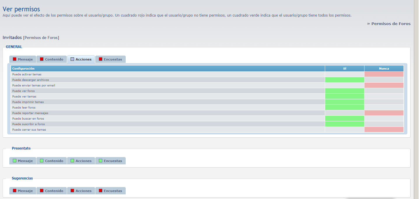

Francamente no tengo demasiado claro que he tocado en los permisos pero el tema es que queria que los usuarios "invitados" solo puedan ver la seccion de "presentate" dentro del foro "GENERAL"del foro, sin necesidad de registrarse ni nada.
Actualmente, si entras como invitado, no ves nada,
Los permisos los tengo como en la imagen que adjunto.
A ver si me ayudan con esto que ya estoy bloqueado con tantas horas de mirar y no conseguir.

Hola compañero, faltarian los datos de soporte para poder ayudarte mejor.
Puede ser por varias causas, pero como te comento sin datos de soporte es dificil poder saber el motivo.
Principalmente podria ser que hayas borrado el usuario anonymous del grupo invitados. O otra opcion esque hayas puesto todos los permisos en Sin acceso al foro para los invitados.

Borre el usuario Anonymous por desconocimiento. pensé que no debia estar ahi y lo borre.
Se puede crear el usuario de nuevo sin mas???
Re: Permiso para invitados
Si. Lo puedes volver a crear sin problemas.
Vas a administrar grupos y en el grupo de invitados pones añadir usuario. Escribes anonymous y aceptas. Creo que era asi.
