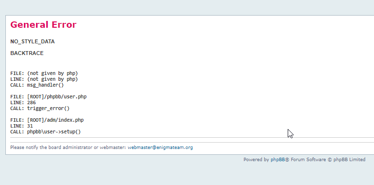

No sé si es un Bug o error en la opción de estilo por defecto en version 3.2.5 el cual causa un daño al foro mostrando el siguiente mensaje
General Error
Style_data
¿Alguien me puede ayudar a reparar este error? porque ya instalé el foro desde cero, actualicé la base de datos a 3.2.5 también y eliminé contenido de Caché en navegador y el en hosting. No he podido dejar el estilo por separado para invitados y para usuarios registrados.

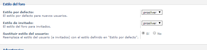

Cómo reparé el error temporalmente:
Sucede cuando le doy NO, en la opción de estilo por defecto (Tengo el Prosilver) y un theme compatible (Aero por ejemplo) ya que intentando poner el Prosilver a los invitados y a los usuarios registrados Cualquier theme (probé varios) causa el error mostrado en la imàgen anterior...
Entonces tengo que ejecutar una consulta de MySQL en la base de datos para dejar la opción de "Sustituir estilo del usuario:
Reemplaza el estilo del usuario (e invitados) con el estilo definido en "Estilo por defecto"." en forma Activa.
UPDATE phpbb_config SET config_value = 1 WHERE config_name = 'override_user_style';
Para luego Borrar el contenido de la carpeta Caché del foro (Dejando index.htm y .httaccess intactos) Entonces ya puedo entrar al foro y al panel de administración.
Para no dejar mas errores, debo dejar por defecto el estilo prosilver con otra consulta MySQL:
UPDATE phpbb_config SET config_value = (SELECT style_id FROM phpbb_styles WHERE style_name ='prosilver') WHERE config_name = 'default_style';

Bug o Error de Estilo por defecto en version 3.2.5 causa daño Style_data
Borra la carpeta production de la carpeta /cache y F5+CTRL
Mensaje por enigmaelectronica »
Es lo primero que hice: Vendor y Production... El mismo problema. Por eso es que sobreescribiendo el estilo por defecto, se puede acceder de nuevo, pero si separo ambos estilos: Prosilver para invitados y cualquier theme para registrados, es que me da ese problema... ¿A que se debería?
