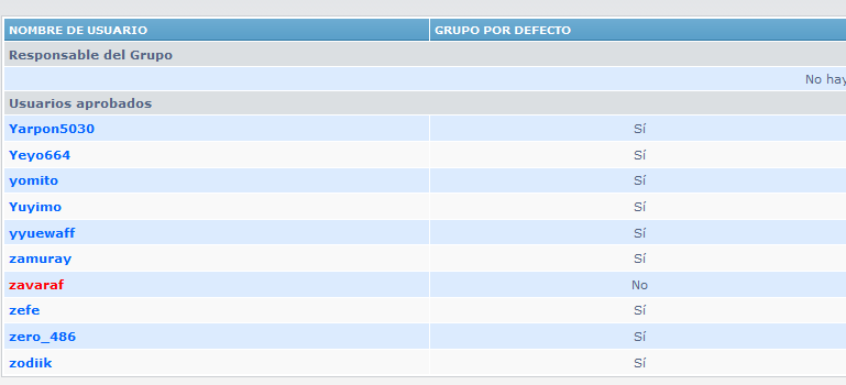

Y su grupo predeterminado es el mismo?

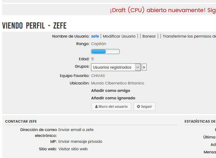

Sí, es el grupo predeterminado.
Un ejemplo, veamos a ese usuario llamado "zefe" tiene el grupo por defecto...
Pero si me voy a ver su perfil no aparece avatar
Pero si me meto a administrar su perfil si puedo ver el avatar que tenía (o tiene)
Al final de cuentas ya no usé la extensión Default Avatar Extended porque no me estaba haciendo nada de lo que yo quería, entonces seguí tu consejo de hacerlo por grupos y pues lo hace a los usuarios nuevos, no sé si tendría que mostrar a los usuarios ya registrados anteriormente. Pero el detalle es que si fuera únicamente para los nuevos ¿entonces por qué no se miran los avatares antiguos? :rofl:
Yo creo que esa extensión me dañó algo aunque pues tampoco es de vida o muerte es simple estética pero me sucede que estas cosas me ponen un poco inquieto y me gusta encontrar la solución para no quedarme con la duda y pues que mejor aún que poder compartir la solución con todos los que se topen con el tema.
