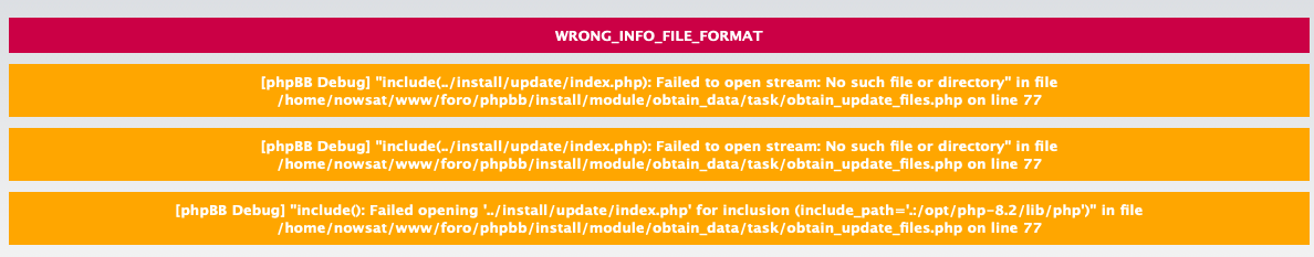

Estoy intentando actualizar el foro, de 3.3.13 a 3.3.14 y no hay manera, da un error.
¿Alguien puede echarme una mano?. Este es el error que da

Es tu primera actualización?...el mensaje de error dice no encontrar algunos archivos para continuar la actualización.
Antes de nada, para resetear el intento de actualización, borrar estos archivos desde la carpeta, si están, a través de FTP:
"store/install_config.php", "store/io_lock.lock" y "store/migrationsxxx.log"
Luego sigue esta guía, es para 3.2 pero funciona igual para 3.3:
Actualizando phpBB 3.2 o 3.3
Un saludo.

Te vuelvo a insistir, si en ese "back up" que dices existen estos archivos que te mencione en el mensaje anterior:
....obtendrás el mismo mensaje de error, asegúrate que antes de actualizar no esten ahí.

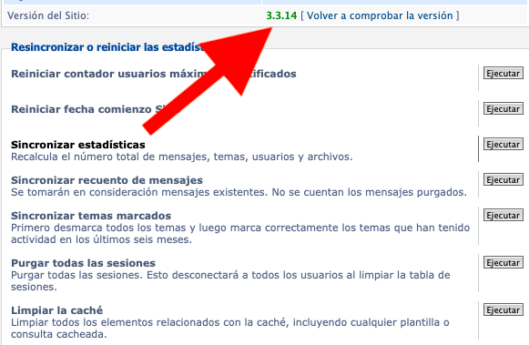

Has dado con la clave, Andares. Borré esos archivos, tal y como me indicaste, y de inmediato ha funcionado el actualizador.
Te estoy muy agradecido por el magnífico soporte. Cierto es que los foros phpbb y los foros en general llevan años en desuso. Pero hay, aún así, a los que nos gusta mantenerlos siempre actualizados a la última versión.
Insisto, eternamente agradecido por tu ayuda, muchas gracias.
