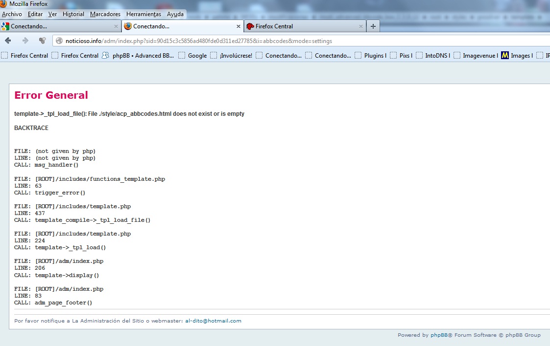

Pero... al tratar de ingresar al Mod para configurarlo en las 2 opciones sale el siguiente error. :-x :-x
Advanced BBCode Box 3
Configurar ABBC3
Componentes ABBC3
adjunto imagen del error

Aun no lo cierres doc falta leer mi ultimo post!

Para el "Error General" que te da lo que tienes que hacer es subir vía ftp los archivos del mod a tu servidor, sabes como hacerlo??

Como dice Ud. doc? debo subir los archivos del mod via FTP? sera no? por que yo los habia subido x el administrador de archivos de mi hosting, A ver voy de nuevo :D les cuento loq paso :) regreso en un momento :)

Listo ya esta solucionado. Gracias Rainwod por tu paciencia y respuestas, a ti tambien Makoto sin tu ayuda no ubera visto el error. Pueden cerrar el tema gracias. :ok: :ok:
