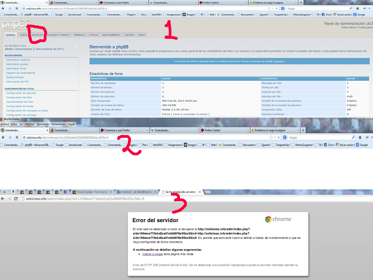

Bueno, el problema esque instale este mod: advanced bbcode box 3.3.0.12. Realice la instalacion exitosamente se podria decir asi. Por que hice un thread y probe los botones. Pero al ingresar al panel mensaje de administracion del foro simplemente no carga o sale este error.
Buenos dias
Url de la imagen posteada
Imagen adjuntada del post.

No puedo ver la img que culegas, podrías ponerla como adjunto en este sitio??

Gracias x responder acabo de editar el post como dijiste.

Hola, si te fijas en la página de error, debajo de las letras resaltadas en negritas verás que dice:
"Error de HTTP 500(Internal Server Error)...." eso no es un error de tu phpBB o del mod, es problema de tu host, ponte en contacto con ellos.
