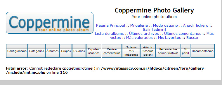

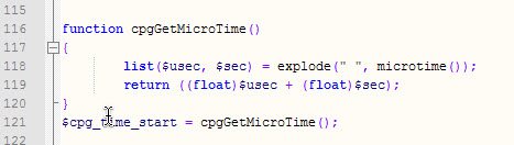

Luego de realizar todo el proceso de instalación del Coppermine Photo Gallery según este Tutorial ( http://www.phpbb-es.com/foro/guias-phpb ... 23042.html ) y justo al final luego de habilitarlo desde su panel de control para que se integre a mi phpbb3 y darle ok me sale el siguiente mensaje de la 1era imagen inferior: luego abrí el archivo "init.inc.php" y le hice una captura en la linea 116 para que me digan qué debo cambiar o Cómo soluciono este problema? Gracias

Lo único que he encontrado, es que PUEDE que sea error por la ruta que has puesto. La ruta al foro debe ser relativa, del tipo ../forum o algo así, depende de donde lo tengas.
Revisa eso, la verdad es que más no se, pues no he usado esta galería.

Gracias "mitch". Tube que recurrir a mis conocimientos en ingles :wink: (traductor google) e ir al sitio de Coppermine y alli encontré la solución. Efectivamente como dices tú, el problema radicaba en la "ruta relativa" y como dejé la ruta que me daba por defecto la instalación que en este caso era "../foro/" es que no me tomaba en un primer momento, luego se me ocurrió ponerle ../gallery/ y lo tomó, pero dio el error falat al final de la instalación. El hecho es que debía ser asi la ruta relativa;
"../../foro/" (por supuesto con el nombre de la carpeta raiz del foro de cada uno). Luego de eso pude apreciar lo que es el Coppermine. Excelente!
