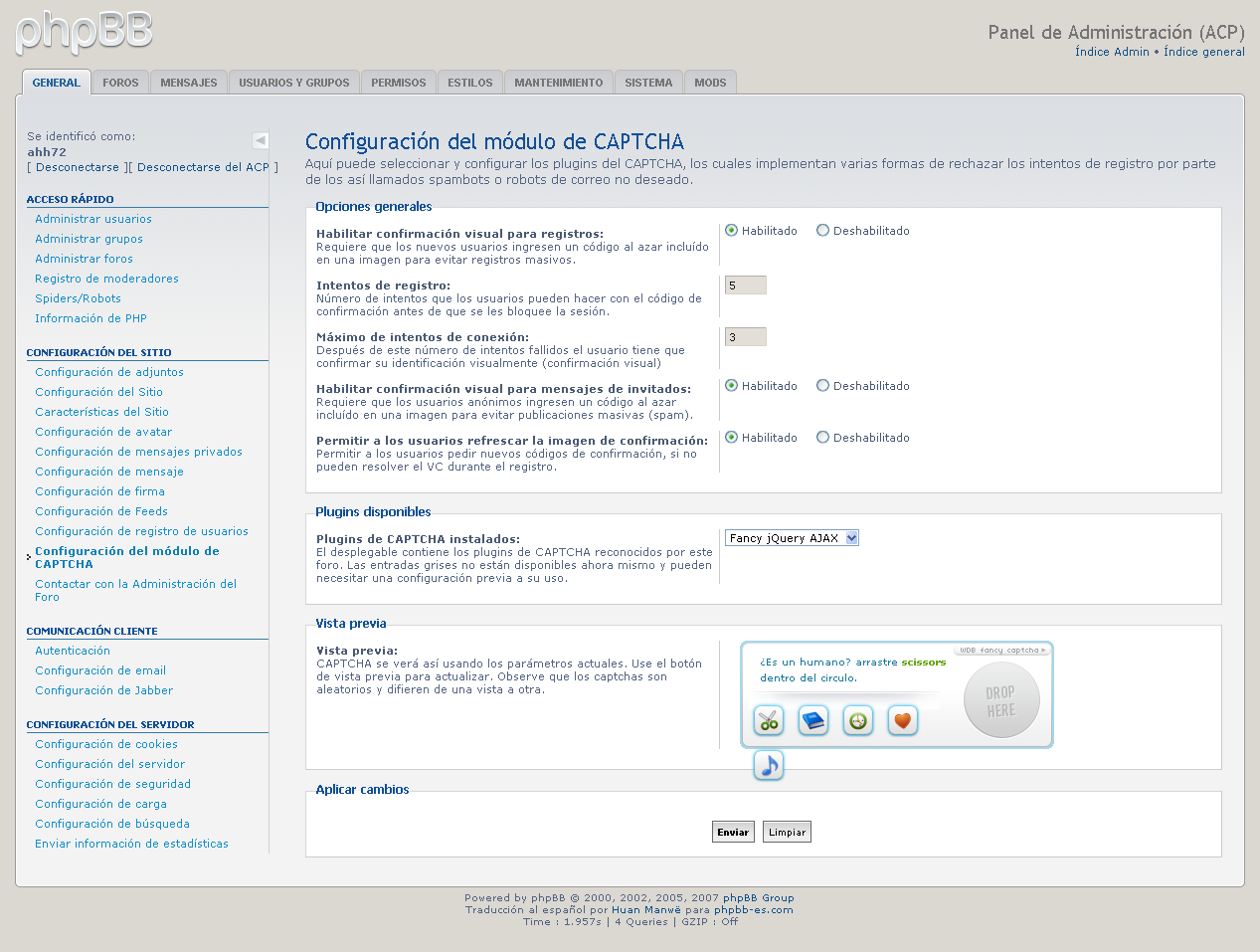

holas, he probado este mod y es muy bueno pero desearia poder cambiarle los textos en ingles de las imagenes, ya mire unos archivos donde podria ser pero no se cuales de los codigos tendria que cambiar ya que son varias veces que se repite, alguien tiene alguna idea de como poder hacer eso? es posible tambien cambiar a español el nombre de las imagenes o es muy complicado?
saludos y gracias de antemano

ahh72, qupe es exactamente lo que quieres traducir? no tengo el mod instalado pero veo que en la carpeta /images/ estan las imagenes y hay un archivo de lenguaje.

holas, pues bueno deseo cambiar las palabras de los objetos que salen en ingles en la pregunta donde dice "arrastrar dentro del circulo", en vez de scissors quiero que diga tijera y asi los demas, vi que estan en un archivo html pero no quiero meter la para y malograr el mod ya que los codigos no es lo mio :oops:
adjunto una imagen para que lo veas:
Configuración del módulo de CAPTCHA.png (76.65 KiB) Visto 2231 veces
habria la posibilidad tambien de poder acomodar ese objeto que sale fuera y ponerlo dentro del recuadro? :roll:
saludos y gracias nuevamente mitch

bueno le di mil vueltas y no le encontre la solucion, revise el post en phpbb.com mucha gente tiene el mismo problema y segun el autor del mod no es posible traducir esass palabras que eso se arreglara en una futura version del mod. Habia una solucion propuesta por un usuario que "supuestamente" no le funciona a nadie. A mi tampoco desde el ACP, asi que probe hacer un registro nuevo y:
En el ACP sigue mostrando scissors y la imagen debajo de la vista previa por lo que supongo que esa es una imagen de "prueba" nomas y los botones a arrastrar no calzan del todo dentro.

ya lo probe y funciona perfecto, pero lo curioso es que hay otra imagen llamada none y la muestra en vez del lapiz :?
mi pregunta inicial ya se porque es, la usa como imagen neutra para rotar las imagenes y siempre hay una que no aparecera porque le daba refrescar al browser y aparecian otras imagenes al azar 8)
me di cuenta de algo, te falto este archivo para mostrarlo en la configuracion del acp:
abrir: \adm\style\captcha_fancy_jquery_acp.html
buscar:
	var items = Array("pencil", "scissors", "clock", "heart", "note");
reemplazar por:
	var items = Array("lapiz", "tijeras", "reloj", "corazon", "nota");

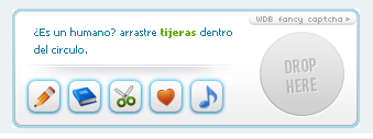

lo de la imagen "Drop here" te referias a esta?
gracias paul :ok:
