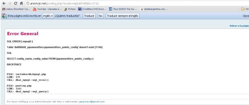

Buenas, tuve un problema con la actualizacion;
Resulta que actualicé la version de 3.0.7 a la ultima utilizando los packs de actualizacion.
Luego instalé el automod.
El problema es que anteriormente yo tenia el mod: User reputation point, al actualizarse, la tabla con esos datos se borró de la base de datos, creándome un conflicto, por que al querer postear o ver perfiles de users, me aparece el siguiente mensaje:
Es como si quisiera conectar a la base de datos y ve que no estan allí los datos anteriores.
Intenté desistalar el mod, pero me tira error.
Mi pregunta es si existe algun modo de borrar ese mod, o de ultima evitar que exista ese conflicto.

Re: problema con Mod al actualizar
pues desinstala el mod, pues cada vez que ingreses al perfil o otra pagina llamara a la tabla de la base de datos,
quita las ediciones del mod de los archivos de tu foro

Mensaje por shadow_kaiser »
pasa que antes de actualizar a la ultima version,
borré los mods que tenia:
Ultimate point, easy shop y arcade y user reputation, o por lo menos eso creia.
(lo que hice es ponerles denuevo el install y desistalar, no toque lo demás por miedo a borrar algo demás, pero antes de la actualizacion no me ocasionaban error)
Pero el user reputation, me ocasiona error al desistalar.
Por eso puse que instalado, solo tenia el automod, ya que es el unico que esta correctamente instalado.
Re: problema con Mod al actualizar  Tema Solucionado
si tu foro esta limpio de mods pues resube el paquete completo de phpbb 3.0.8 reemplazando todos los archivos menos el config.php
y ejecutas solo
install/database_update.php

gracias!
tenia la idea de hacer eso, pero no lo hacia por temor a que fuera una mala idea
(lease crear mas caos :lol: )
voy a probarlo ya mismo y luego comento si funcionó
Perdon el doble post esa para anunciar felizmente que todo a salido bien
Mil gracias Makoto!
