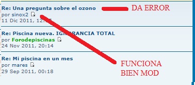

bueno he instalado este MOD Search Engine Friendly (SEO) URLs 1.0.0, todo bien pero me da problemas con los enlaces de último post del MOD Last Posts Titles 1.0.0, http://www.phpbb.com/community/viewtopic.php?t=543997
He revisado el porque me da ese problema pero no lo consigo ver, si alguien me puede iluminar se lo agradecería.
Pero me sigue enlazando con el nombre anterior y no al seo como en el enlace
Me devuelve el siguiente error
SQL ERROR [ mysqli ]
You have an error in your SQL syntax; check the manual that corresponds to your MySQL server version for the right syntax to use near 'php_topics t WHERE t.topic_id = p.topic_id AND t.topic_id = ' at line 3 [1064]

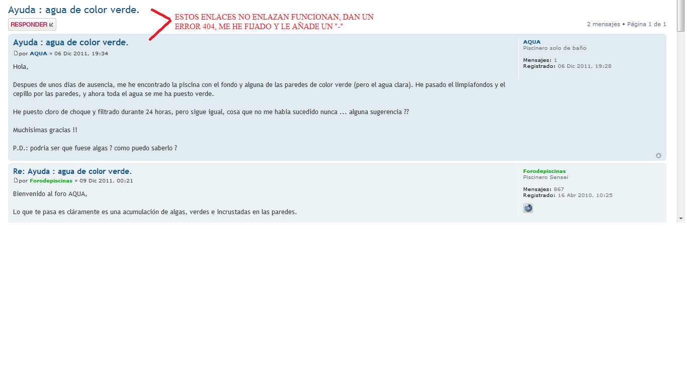

vaya, me he dado cuenta que hay algo que no funciona, por lo que he visto cuando pincho esos enlaces me añade un guion medio "-" (adjunto imagen sobre lo que me refiero
sabe alguien porque puede ser y como poder solucionarlo?
