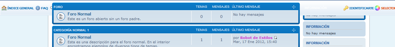

Buenas tardes.
Estoy haciendo pruebas con el nuevo ProsilverME, la versión 1.1.0, descargado desde aquí.
La cuestión es que hay un fallo con la barra de navegación, cuando ésta se pone en la parte superior, de forma completa.
Así es como debería estar:
Pero, en cambio, está así cuando se permite que se muevan las categorías de lugar:
Y así cuando no se permite cambiar las categorías de lugar:
He estado mirando el código del estilo y donde yo creo que puede estar el error es aquí:

Hola,
Abrir el theme/prosilverme.css
Buscar:
	margin-bottom: 20px;
Debajo agregar:
	z-index: 999;

Muchísimas gracias nextgen.
