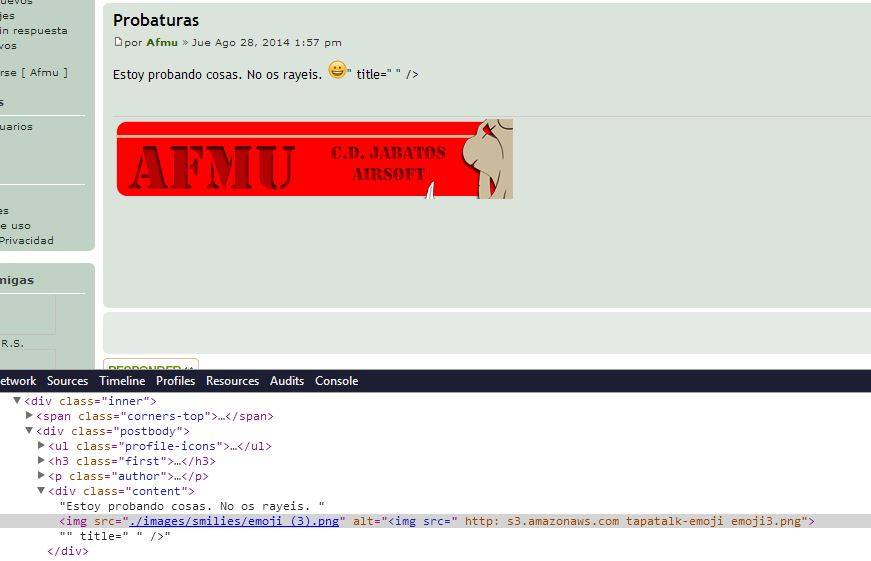

Hola compañeros,
estoy intentando instalar (manualmente) los emojis o emoticonos de android en mi foro phpbb. Sobre todo es para que los que no usan tapatalk puedan ver los smilies en el foro normal.
He conseguido crear un archivo .pak para este fin haciendo uso del excel y tal. De momento en los mensajes ya escritos desde tapatalk se ven los emojis perfectamente. El problema viene cuando escribo desde el foro normal. Me salen los smilies perfectamente, y se insertan en el mensaje muy bien, incluso al previsualizar salen bien. Sin embargo, cuando envío el mensaje, sale " title=" "> " después de cada emoji. Tiene que ser cosa de la plantilla pero no tengo ni papa. Estoy usando phpbb 3.0.12.
Espero que podáis ayudarme, gracias de antemano.
EDITO: He tocado la plantilla, concretamente posting_smilies.html, donde incluye el tag alt="loquesea" y title="nadadenada". El problema lo parece provocar el texto entrecomillado en alt="este_texto". Es extraño, pues es un enlace a un emoji similar almacenado en servidor se amazon. Será algo que hace phpbb con los smilies por defecto. La cuestión es que al cerrar comillas peta el <img src=... /> y por eso no rula. He quitado los alt y los title en las plantillas, he limpiado la caché, pero siguen apareciendo. ¿alguna idea?

He modificado ambas plantillas y sigue viéndose igual.
Se ve mal en el viewtopic.php. En los demás se ve correctamente. Incluso desde el móvil, con el tapatalk, se ve bien el mismo mensaje que se ve mal en el foro normal.
No sé si estoy haciendo algo mal al editar las plantillas.
Pongo un ejemplo:

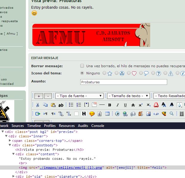

EDITO: He probado a instalar otro estilo, prosilver, en este caso, y sigue viéndose igual, así que entiendo que no tiene que ver con el estilo en sí :S
Vale, parece que finalmente he descubierto donde está el problema, y no es otro que el texto que he elegido para poner los emoticonos, en concreto uso los mismos que el tapatalk, es decir [emoji] con el número del emoticono. Al parecer los corchetes dan problemas. A ver si puedo poner algo para que se vea bien tanto en el foro normal como en el tapatalk.
Pongo un ejemplo:

Mirad el código diferente en la vista previa del mensaje. Es muy extraño.

¡¡¡No me lo creo!!!
Lo he solucionado.
El problema venía por el mod Tapatalk. En la carpeta mobiquo, que es donde se están los archivos de tapatalk, hay que editar un archivo. En concreto el archivo es mobiquo/hook/viewtopic_hook.html.
Hay que comentar las dos últimas líneas, responsables de agregar el código este de amazonws. Una vez hecho esto, los emoticonos se ven perfectamente.
Menudo quebradero pero al final he podido solucionarlo.
Espero que le sirva a otros. Igualmente voy a subir aquí mismo el pak y los archivos .png por si alguien quiere tenerlo ya todo listo.
Saludos y gracias una vez más por la ayuda.
Lo he solucionado.
$protocol = ($config['cookie_secure']) ? 'https' : 'http';
$message = preg_replace('/\[emoji(\d+)\]/i', '<img src="'.$protocol.'://s3.amazonaws.com/tapatalk-emoji/emoji\1.png" />', $message);Menudo quebradero pero al final he podido solucionarlo.
