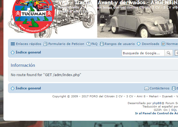

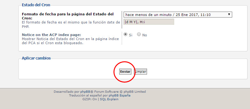

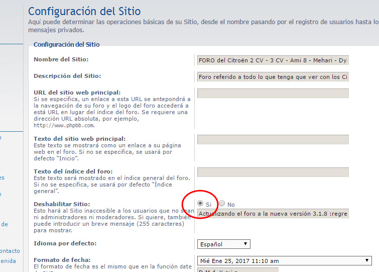

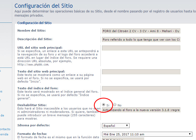

Hola Amigos! Me pasa que intento deshabilitar mi foro para poder actualizar a la nueva versión y luego de marcar la casilla de "SI" Deshabilitar me larga el siguiente mensaje:
Y el foro no puede quedar deshabilitado :?:
Como puedo solucionar este problema? Gracias

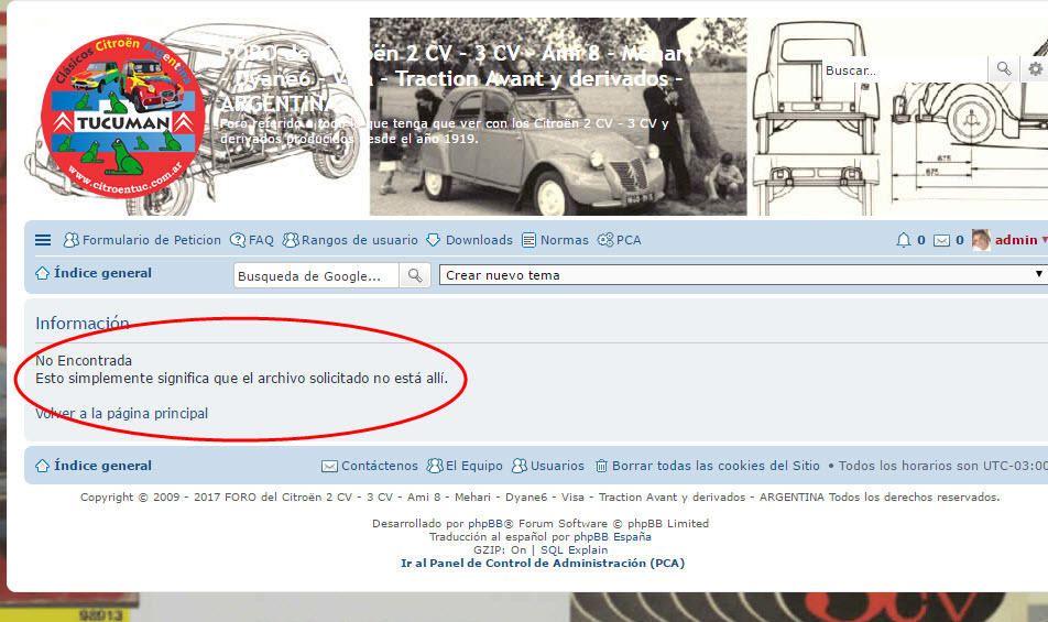

Deshabilita la extensión "Error pages" y vuelve a probar...
Re: No puedo Deshabilitar mi Foro

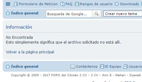

Luego de hacer lo que me sugieres Pedro, me sale lo siguiente:
Han modificado algo en tu hosting sobre mod_security ?

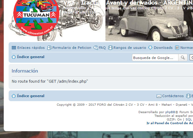

"ThE KuKa"
Luego de hacer lo que me sugieres ocurre esto con el foro:

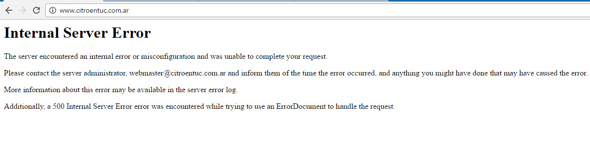

Pero mod_rewrite está activo en el servidor no?
Eso es un error 500, verfica que mod_rewrite este activo, de lo contrario estos códigos que vamos colocando no sirven de mucho...

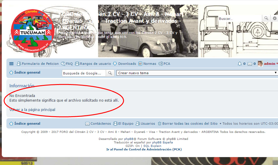

Pude solucionar "Accidentalmente" este problema. Pero no encontré al "causante" de dicho problema y resultó que mientras me había decidido a actualizar a la versión 3.2.0. y fue alli que cuando comencé a desactivar las EXTENSIONES, se me ocurrió que a medida que desactivaba las mismas por Grupos de 10, probar si funcionaba DESHABILITAR el foro...y fue asi que funcionó, jajajaja :rofl: :clap: ... la cosa será ver cual de las EXTENSIONES fue el causante del Bloqueo de esa funsión. Seguramente luego de actualizar a 3.2.0. voy a habilitar una a una de las extensiones e ir viendo esta vez cual es la causante, a menos que alguno de los que mas saben intuya cual puede ser. Asi que voy a esperar que ver qué ocurre para comentar cual fue.
