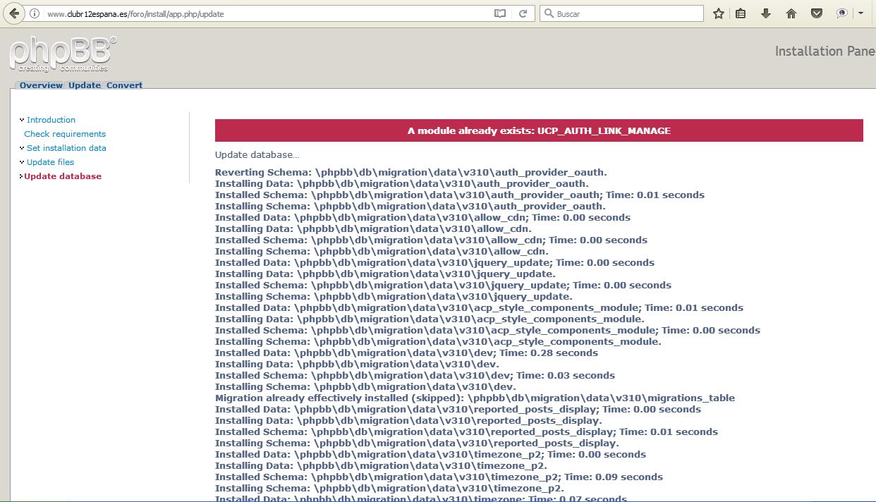

Como no sale de esa pantalla, he intentado empezar otra vez, ahora me sale esto al intentar actualizar la base de datos...
The installer detected a timeout
The installer has detected a timeout, you may try to refresh the page, which may lead to data corruption. We suggest that you either increase your timeout settings or try to use the CLI.

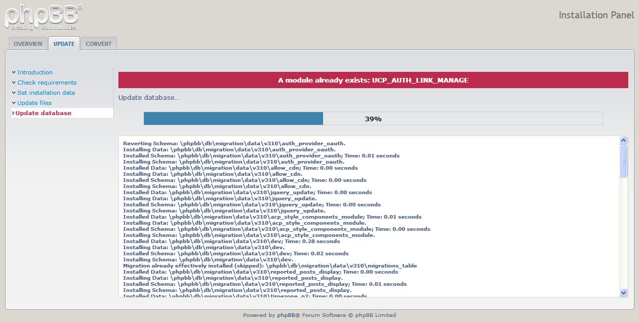

Bueno, ya llego hasta aquí... el problema es que tenía elegido un catpcha que no es por defecto... pero ahora ya si que stá todo bien... estilo prosilver, lenguaje british, limpieza de base de datos... pero en el update se me queda siempre en este paso que adjunto en la imagen... y si actualizo ya me pone lo de"The installer has detected a timeout, you may try to refresh the page, which may lead to data corruption. We suggest that you either increase your timeout settings or try to use the CLI."
Mensajes: 1238
Re: Actualizar de 3.0.14 a 3.2.0
Puedes incrementar el max_execution_time desde cPanel o pidele a tu hosting que lo haga por ti.
