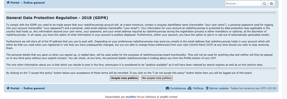

Hola compañeros, tengo instalada la extension privacypolicy para lo de la ley GDPR.
En el editor de archivos fui y seleccione el idioma español y luego traduje todos los archivos que estaban del idioma ingles a español.
El problema que tengo es que a los usuarios registrados en el foro cuando activo la extension le salen todos los archivos para aceptar o no la política en español. Sin embargo si por ejemplo se va a registrar un usuario nuevo esos textos le salen en ingles. Me gustaría a ser posible que también salieran en español.
Ahora mismo tengo la extension deshabilitada por si se registrara algún usuario nuevo. Si hiciera falta la activo para comprobar.
A ver si algún compañero puede echarme una mano para poder poner esa parte también en español.
Saludos y gracias

El autor de la extension es david63 como bien comentas. Si los 13 archivos de la extension los tengo ya traducidos al español.
Yo me referia a los 4 archivos de la politica de cookies, privacidad.... que salen una vez has instalado la extension. La version que estoy usando es la ultima.
Aqui te adjunto las imagenes para que puedas verlo mas claro. Y por si te va mejor, te paso un enlace donde tengo el foro donde hago las pruebas antes de aplicarlas al oficial.
http://vps618155.ovh.net/ucp.php?mode=r ... d0fb8329ff
Muchas gracias, saludos.
