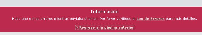

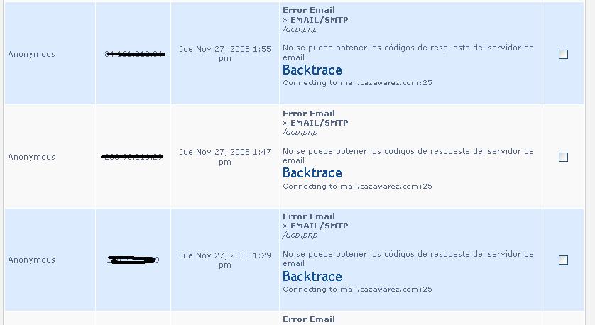

hola la verdad
este error lo tenia mucho tiempo atras pero al igual que otros errores no le di mucha importancia ..pensando en que despues lo arreglaria
pues no es solo eso que el foro no envia email... simpre me arroja un error
adjunto error y logde errores... en los topics que hay aka dice que puedes ser q el hosting tenga deshabilitado la funcion mail ?? como puedo saber eso??
como dato adicional tengo el phplist funcionando en el mismo hosting y funciona perfecto !! este funciona con la misma funcion mail??[/i]

sabes cual era mi problema y ta vez sea el tuyo...
en la configuracion de correo tenia enviar mediante funciona mail y tambien tenia habilitado enviar mediante smtp desabilite la de smtp y ya esta enviando correos de lo lindo
