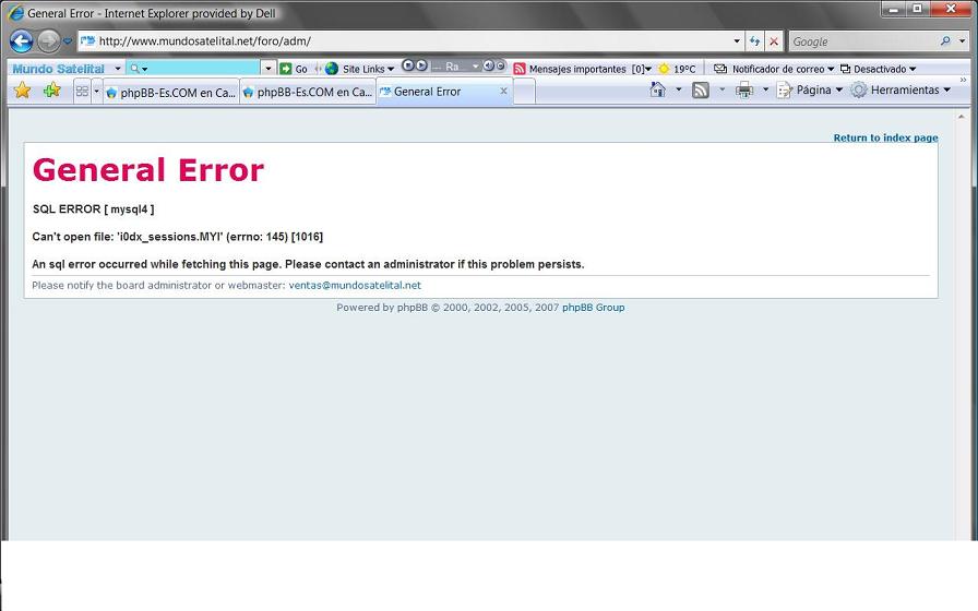

tengo el problema desde hace 3 dias que no puedo entrar al foro me marca un mensaje de error, ni como administrador ni como usuario permite la entrada, no hice recientemente actualizaciones ni nada por el estilo, lo ultimo que recuerdo haber hecho es entrar al panel de administracion para ver los email de las personas que se registraron recientemente, sali normal y no tuve ningun problema, despues cuando entre nuevamente ya me marco el error y no permite entrar por ningun motivo fue probado en pc´s diferentes con firefox e ie7

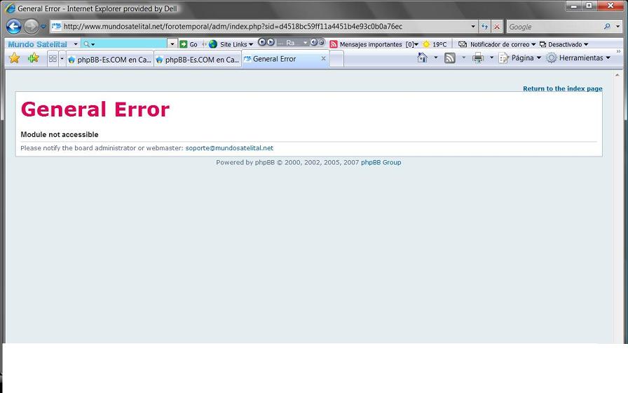

trate de hacer un nuevo foro temporal por necesidades de soporte a mis clientes pero en ese nuevo foro no me permite entrar al panel de administracion sale la leyenda de error general modulo no accesible

Paso primero: accede a tu base de datos vía phpMyAdmin y repara la tabla phpbb_sessions. Si no funciona pasa al punto...
segundo asegúrate de que no sea problema temporal de tu servidor (a veces lo es). Si tiene foro de asistencia míralo por si hubiera más personas con tu mismo problema. Si tampoco es eso...
tercero asegúrate de que el archivo config.php está correctamente escrito y no se ha perdido o editado accidentalmente.

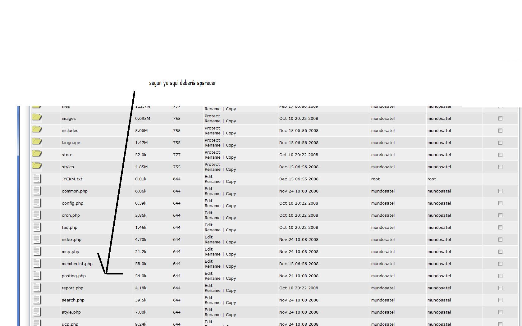

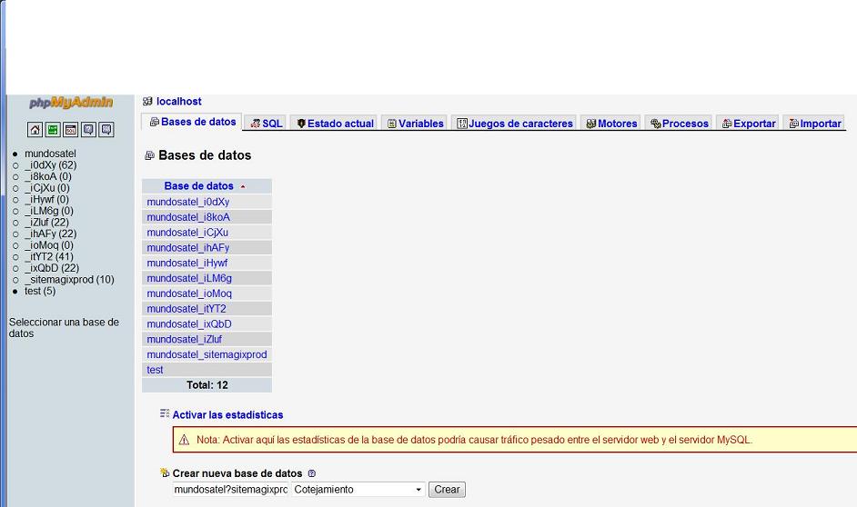

mira te dire algo no soy nada nada diestro en hacer cambios realmente me estoy iniciando en esto... ingrese a la base de datos via phpMyAdmin abri las 12 bases de datos y las verifique una a una pero no logre encontrar phpbb_sessions ..... entre tambien por Direct Admin 1.32 pero no lo encuentro por ningun lado, ..... te dejo un par de imagenes, quiza yo estoy mal, de antemano muchas gracias por tu tiempo, tambien escribi a soporte tecnico quiza por ahi haya algo de error

creo que es la 1ª, la de i0... porque tiene 62 tablas
