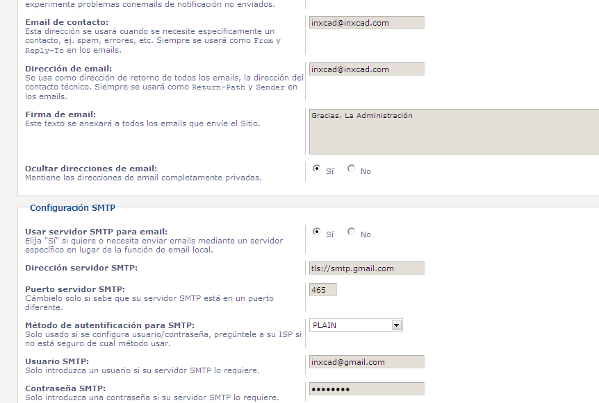

No especificas que tipo de servidor usas, de pago o gratuito. Si es el segundo lo más probable es que tengan deshabilitado el mail php. Contando con esto, tendrás que probar habilitando la opción smtp.
Entra en configuración de email y abajo del todo está la opción smtp de envíos.
Esto es lo que tienes que poner usando un correo de gmail
Usar servidor SMTP: SI
Servidor SMTP: tls://smtp.gmail.com" onclick="window.open(this.href);return false;
Puerto SMTP: 465
Método autentificación: PLAIN
Usuario: ejemplo@gmail.com
Contraseña: *********
Puerto SMTP: 465

Re: Problema con envio de mail
el mail que recibo es mi_user@gmail.com como si lo enviara esa cuenta , en direccion de mail tengo puesta mi_dominio@midominio.com al igual que en email de contacto.te dejo un pantallazo.
- 11.PNG (36.83 KiB) Visto 2769 veces
