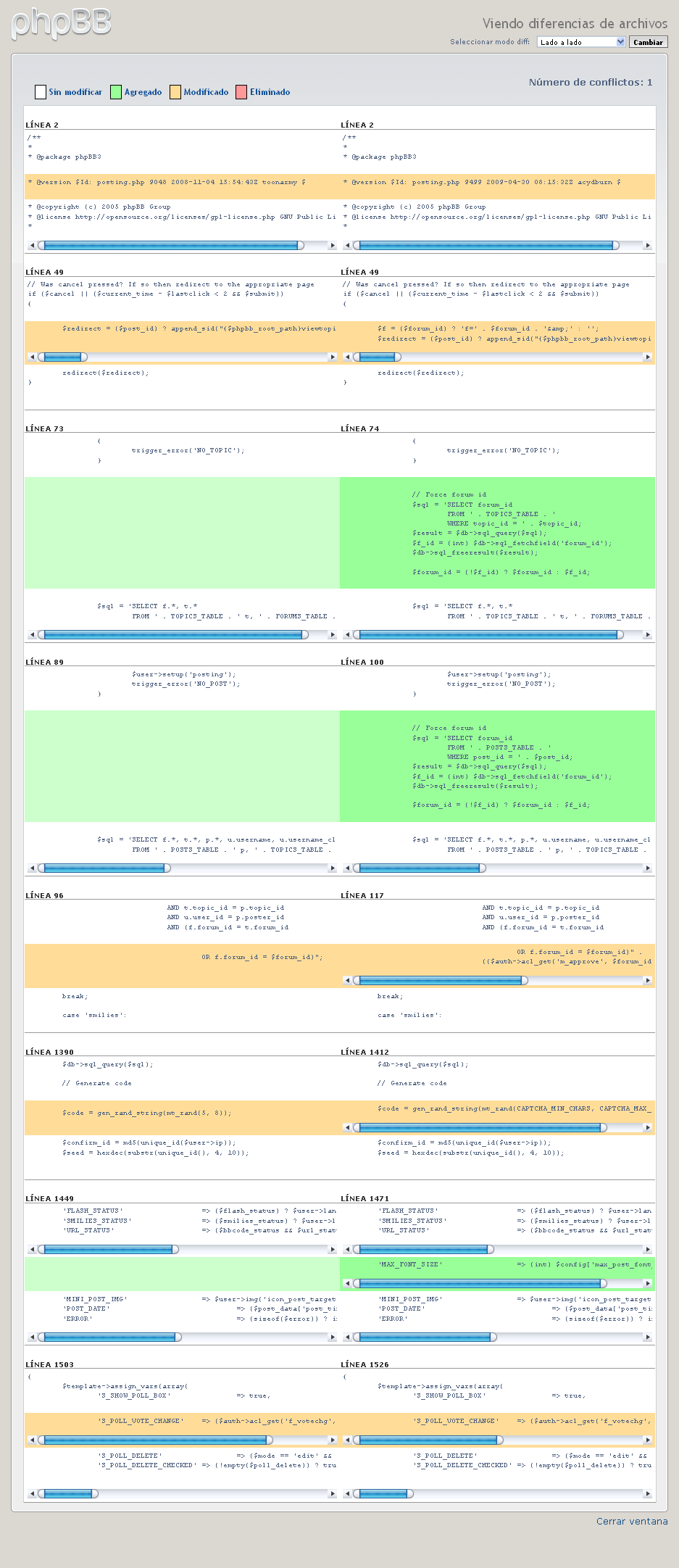

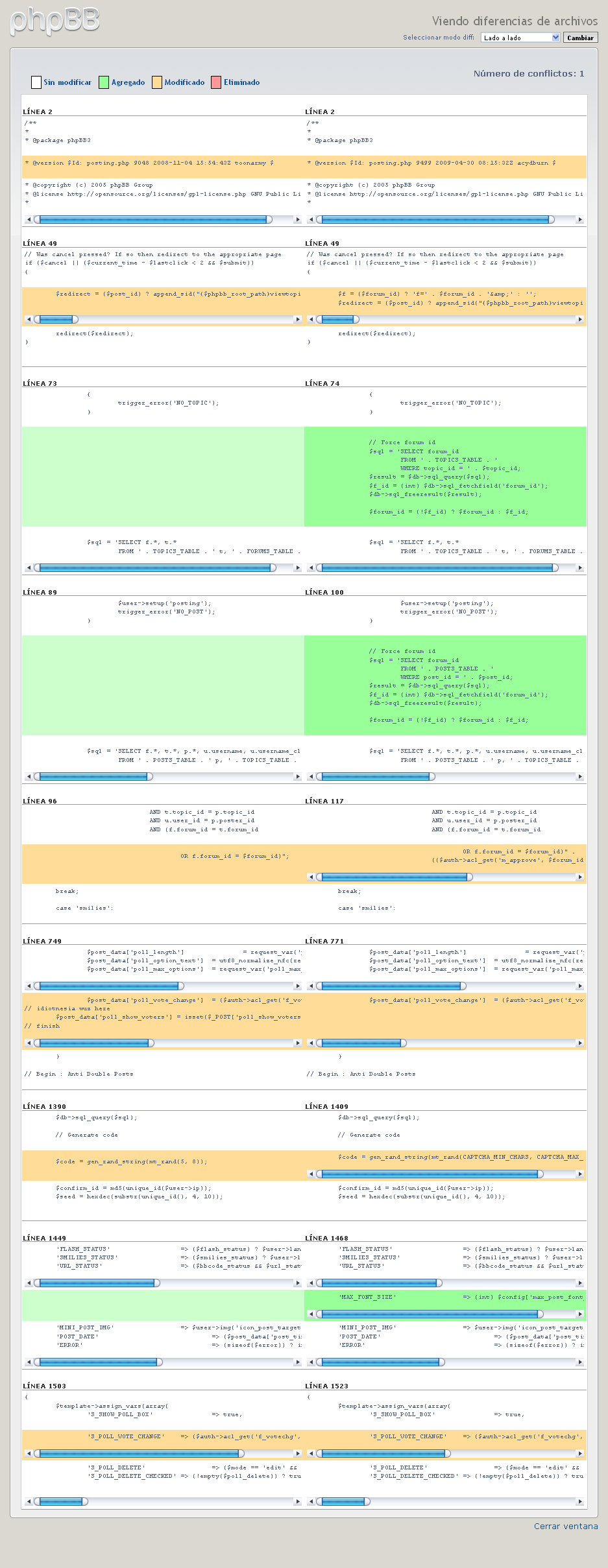

estuve probando la migracion pero me queda una duda referente al archivo posting.php pues me dice que tiene conflicto, el problema es que no me queda en claro cual de estas 2 opciones seria la mas recomendable en mi caso:
1- Insertar diferencias y usar el código del nuevo archivo en el bloque conflictivo: aqui me indica en la imagen que he adjuntado 2 columnas y supongo que la de la derecha es la que modifica a la de la izquierda o me equivoco? si ven donde dice linea 749 ahi me esta eliminando una instruccion para un mod instalado, ya hice la prueba con ello y lo modifique manualmente despues para corregirlo (ojo que volvi a poner mi foro de pruebas nuevamente para actualizarlo).

2- Insertar diferencias y usar el código modificado en el bloque conflictivo: este es la otra opcion pero no tengo muy en claro si debo aplicarlo o uso mejor el primero? :nolose:

decia que estaba probando la migracion del foro y para ello he creado un foro de pruebas para ir viendo como serian los pasos y si todo anda bien pues lo aplico en mi foro real, pero llego al paso en que hace una comparacion de los archivos que modifica y me dice que el archivo posting.php tiene conflictos, pero existen 2 pasos que no se cual de ellos aplicar ya que mire que cosas modificarian cada uno, lo detallo aqui cada paso en las imagenes que adjunto:
en la opcion 1 me dice: Insertar diferencias y usar el código del nuevo archivo en el bloque conflictivo, aqui me muestra 2 columnas y supongo que la columna de la derecha es la que modifica a la columna de la izquierda o me equivoco? si ven en la linea 749 ahi me esta eliminando una instruccion para un mod instalado que aparece en la columna de la izquierda, en la columna de la derecha ya no aparece ese codigo y por tanto sera eliminado de los cambios (con esto me estaria dando problemas con el mod show poll voters, asi que debere agregar esas lineas de codigo despues de hacer la conversion de mi version del foro).

en la opcion 2 me dice: Insertar diferencias y usar el código modificado en el bloque conflictivo, esto no lo tengo muy en claro si debo aplicarlo o uso mejor la primera opcion? :nolose:
en esta opcion veo que los cambios son algunos distintos y no aparece la eliminacion del codigo en la linea 749 que indique en el primer paso, por tanto no me queda en claro si elimino esas lineas de codigos o no la toco para nada.

yo usaría la segunda opción, pero siempre en el foro de pruebas.
¿Has mirado si tus mod's están actualizados a la última versión del phpBB3?
