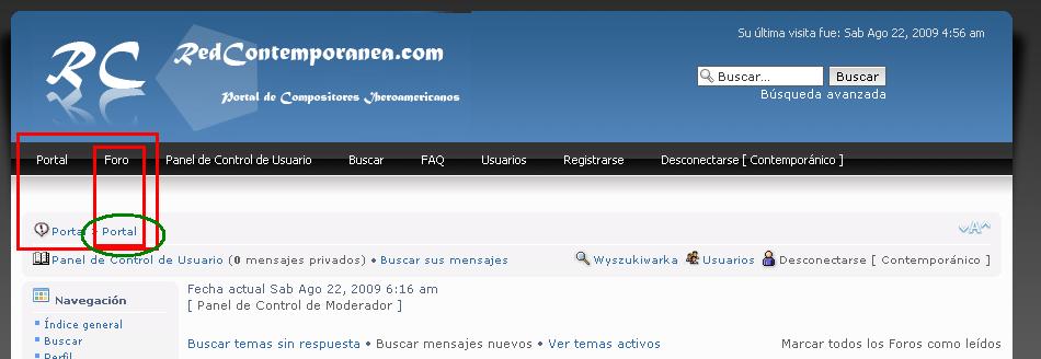

Buenos días. Agregué un link al menú de la plantilla del overall_header.html. Se encuentra marcado en azul lo que agregué:
<li><a href="{U_INDEX}"><span>{L_INDEX}</span></a></li>
<li><a href="http://www.redcontemporanea.com/index.p ... n></a></li>
<li><a href="{U_PROFILE}"><span>{L_PROFILE}</span></a></li>
<li><a href="{U_SEARCH}"><span>{L_SEARCH}</span></a></li>
Resulta que, como se ve en la imagen, el menu de abajo sigue diciendo "Portal" y redirigiendome al mencionado sitio, cuando tendría que decir "Foro" y enviarme al foro nuevamente.
Agrego: Edite del common.php la linea "Indice General" por "Portal":
'FORUM_INDEX' => 'Portal',
Medio pesado, pero necesito saber como solucionar el problemilla. Gracias.
PD: (Modifiqué la plantilla hace un par de horas por problemas con el estilo y algunos mods no se encuentran actualizados)

Re: Problema con el link del menu del portal
Es que ese pedazo debe ir de la siquiete manera:
                        <li><a href="{U_PORTAL}"><span>{L_PORTAL}</span></a></li>
Y no como tu lo tienes
Y referente a la barra de direcciones veo que lo tienes bien, es así:
                                        <li class="icon-home"><a href="{U_PORTAL}">{L_PORTAL}</a> &#187; <a href="{U_INDEX}" accesskey="h">{L_INDEX}</a> <!-- BEGIN navlinks --> <strong>&#8249;</strong> <a href="{navlinks.U_VIEW_FORUM}">{navlinks.FORUM_NAME}</a><!-- END navlinks --></li>
Cuendo subas los archivos editados recuerda limpiar el cache.
Lo mas seguro es que hallas hecho algun pado mal, ya que el segundo link deberia ser /index.php y nosimplente la ruta raiz del foro, revisa la inatalación nuevamente, igual no es muy larga.
jabilator
Mensajes: 310
Registrado: 16 Oct 2007, 20:38
Mensaje por jabilator »
1.- Realiza los cambios que te puso Alorse.
2.- Abre language/common.php
localiza
Cámbialo por
'FORUM_INDEX'	=> 'Foro',
3.- Sube el archivo .htacess, sin modificar, tal y como está en el mod del phpbb portal
4.- Limpia caché

Umm, no entra al foro con los enlaces Foro, se va al portal. Deberías revisar la instalación o bien realizar los cambios que te propongo:
Abre el overall_header.html
Busca
Sustituye por
<li><a  href="index.php"><span>{L_INDEX}</span></a></li>
Busca
<li class="icon-home"><a href="{U_PORTAL}">{L_PORTAL}</a> » <a href="{U_INDEX}" accesskey="h">{L_INDEX}</a> <!-- BEGIN navlinks --> <strong>‹</strong> <a href="{navlinks.U_VIEW_FORUM}">{navlinks.FORUM_NAME}</a><!-- END navlinks --></li>
sustituye por
<li class="icon-home"><a href="{U_PORTAL}">{L_PORTAL}</a> » <a href="index.php" accesskey="h">{L_INDEX}</a> <!-- BEGIN navlinks --> <strong>‹</strong> <a href="{navlinks.U_VIEW_FORUM}">{navlinks.FORUM_NAME}</a><!-- END navlinks --></li>
