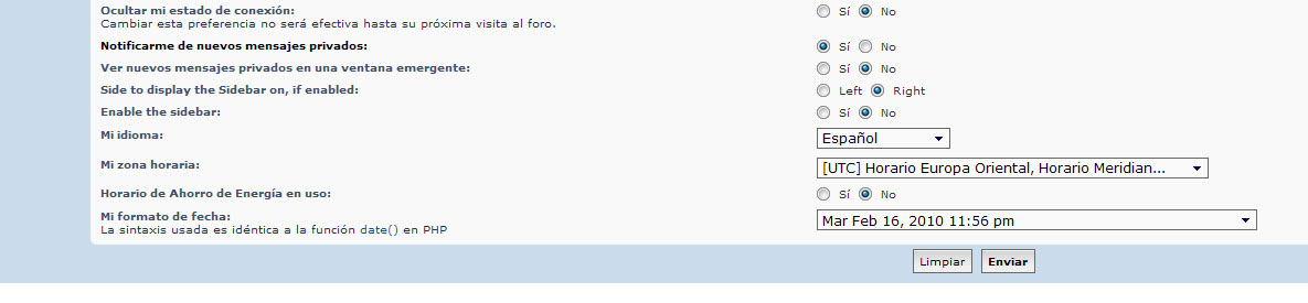

KuKa!
Encontré las opciones en el ACP pero luego de marcarlas como ser ENABLE o LEFT y despues enviar los cambios la configuración no cambia o no surte efecto y se desmarca
Luego de marcar las opciones Side to display the Sidebar on, if enabled: y la Enable the sidebar: de desmarcan solas

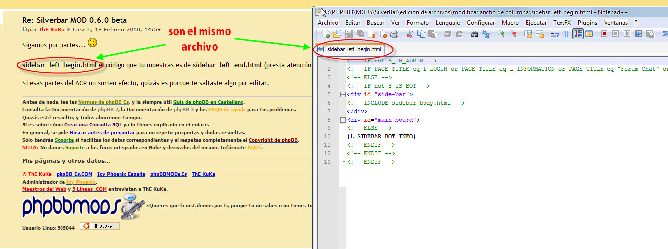

Sigamos por partes... :wink:
sidebar_left_begin.html el código que tu muestras es de sidebar_left_end.html (presta atención) :jaja:
Si esas partes del ACP no surten efecto, quizás es porque te saltaste algo por editar,
Re: Silverbar MOD 0.6.0 beta
Sorry KuKa! tenías razón :oops:
Esto es el código que hay en sidebar_left_begin.html pero no veo aun el "170"
